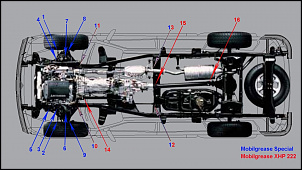

    Pontos de graxa na Pajero.
    Bom dia sou novo no site e gostaria de uma ajuda para localizar os pontos de engraxar pajero gls b 95
    pesquisando em outros foruns deste site encomtrei o assunto porem nao houve post de onde ou como localizar os ponto para inserir graxa , espero com este topico poder ajudar os proximos novatos e desde ja agradeço a oportunidade .

    Fala Flansh procura por engraxadeiras no post das pajeros GLS-B, lá falaram quais são.

    Bom dia, encontrou os pontos para engraxar, eu tenho uma 99 e não sei onde estão....
    Se puder ajudar ficarei agracecido...
    Pontos para engraxar MIT PS
    Achei em em site Russo.
    Todos os pontos para engraxar na PS.
    Caso alguém não saiba onde fica...
    Шприцевание — Mitsubishi Pajero Sport, 3.0 л., 2003 года на DRIVE2
