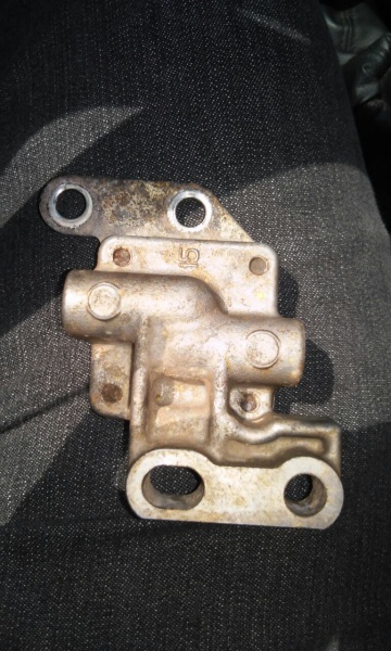

    Senhores, gostaria da ajuda de vocês, a embreagem da minha tr4 mecânica, após ficar dura desmunhecou e perdeu a pressão total, não consegui engatar as marchas e fiquei no prego. Um mecânico que levei condenou o cilindro da embreagem a peça custa R$ 1.200,00 na concessionária. Achei muito caro e ele fez uma adaptação aumentado as mangueiras que injetam o fluído e não utilizando mais a peça. Gostaria de saber se isto é seguro? ele me falou que inclusive nos modelos mais novos esta peça não existia mais. O carro hoje funciona mais não tenho a mesma confiança no carro. segue foto da peça danificada e retirada.Embreagem tr4 desmunhecou-img-20140925-wa0001-1-.jpg

    Essa peça não é um cilindro. Está mais parecendo uma simples conexão entre mangueiras.
    Cilindros são as peças que ficam nos extremos da mangueira (na ponta do pedal e no garfo da embreagem) e transformam movimento do pedal em pressão hidráulica e a pressão em movimento na outra ponta.
    Se os 2 estiverem bons (sem vazamento e com acionamento normal), o sistema ficará confiável. Não vejo razão prática para a existência dessa peça intermediária.

    Andei me informando melhor e realmente não é um cilindro, é uma peça de conexões entre mangueiras tipo para dar uma maior pressão no fluído. A solução foi realmente colocar mangueiras maiores sem passar por esta peça, pois o valor da mesma é fora do normal e só existe na concessionária. O mecânico que fez o reparo disse que nas mais novas (pois minha tr4 é 2010) esta peça já não vem mais. agora é pagar pra ver. O difícil é achar que ela não serve pra nada, se alguém botou ela aí tinha algum propósito.

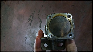

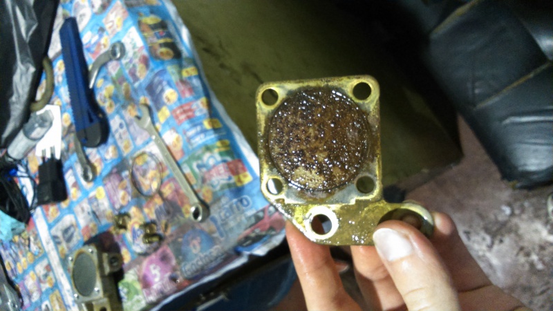

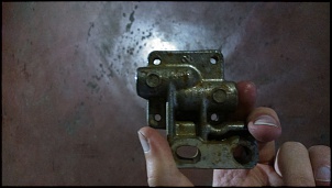

    Eu sou do RJ e estou com o mesmo problema. Eu, meu pai e uns mecânicos, ficamos conversando e chegamos na conclusão que essa peça pode ter 2 funções. A 1° ser um regulador de pressão entre os cilindros e a 2° evitar entupimento no sistema. A merda é que eu fui no torneiro para tentar reproduzir esse "tampão" (foto 1), mas ele disse que sera muito dificil. Retirando esse "tampão" vcs verão uma Ring de borracha e 2 furos por onde entram o fluido.
