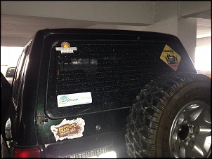

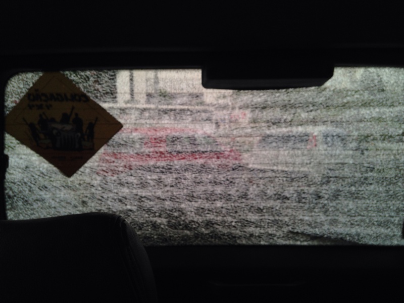

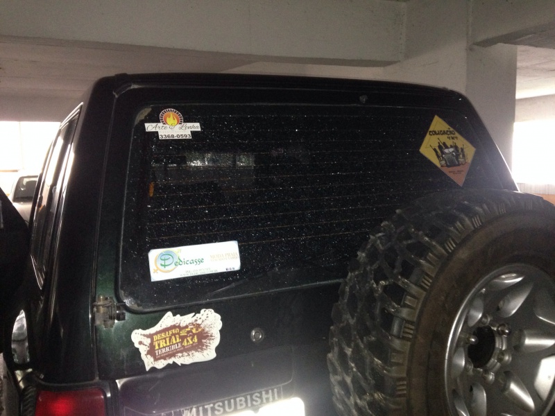

    Vidro da Pajero Glsb V6 estilhaça do nada
    Alguem ja passou por isso? Estacionei o carro em casa, subi pra almoçar e quando voltei o vidro estava todo quebrado. So nao espalhou estilhaços para todo lado por causa da pelicula. Seguem fotos em anexo. To pensando em fazer de acrílico, o que acham?

    Prezado Danilo, bom dia.
    O estilhaço aparenta, caso não tenha sido um esforço mecânico externo como uma pancada, a resposta a um tratamento térmico chamado têmpera, que induz uma dureza acima do que o vidro comum poderia ter, porém como tudo o que é duro, é também quebradiço. Como ele é produzido induzindo uma compressão na estrutura cristalina, acredito que o que pode ter acontecido foi uma corrente térmica sobre ele ou ele estava muito quente e recebeu uma corrente fria de alguma forma, daí quebrou. Detalhe: Se sua tampa de mala está empenada, já foi recuperada ou está avariada, pode ser que o vidro estivesse sendo forçado, daí pode vir também a quebrar.
    Aqui em Recife eu já vi quebrar o vidro vigia (pequeno vidro na lateral) de outros modelos na época que eu fazia pericia de sinistro automóvel, em alguns casos acontecia do nada, em outros a lateral possuía empeno, ou o vidro não se encaixava perfeitamente nela, tendo sido forçado a se encaixar.
    Bom deixando a explicação técnica de lado, o acrílico nos vidros laterais eu até recomendo, mas na dianteira ou traseira pode dar distorções visuais que não existem no vidro, além disso não sei como e o comportamento sob o sol. Recomendo que vc compre um usado, ao menos não perde a linha da originalidade. Tem muitos desmanches no google especialistas em jipes e afins. Abs
