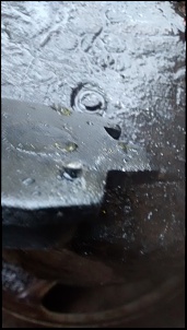

    Intao pessoal desmontei pastilhas de novo ai recortei os pinos dessa pastilhas que sao da syl não achei outra parece volto ao normal pequenos detalhes fazem diferença
    Miniaturas de Anexos Miniaturas de Anexos Freio l200 200-img_20141123_173545882.jpg   Freio l200 200-img_20141123_173610516.jpg
