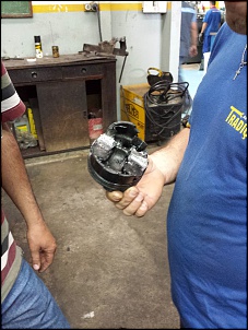

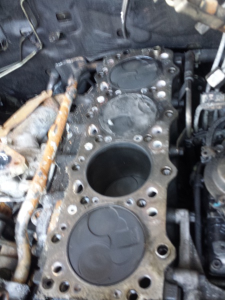

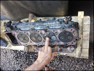

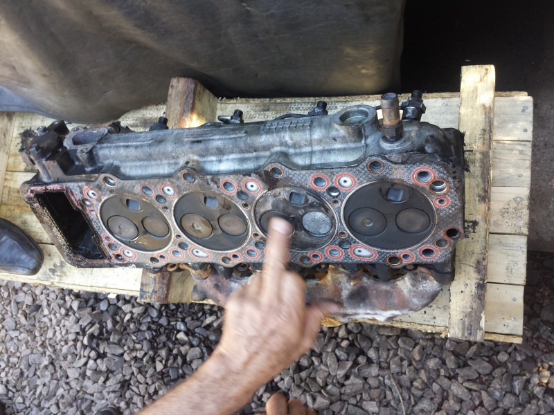

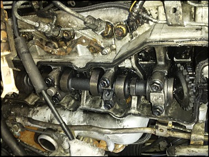

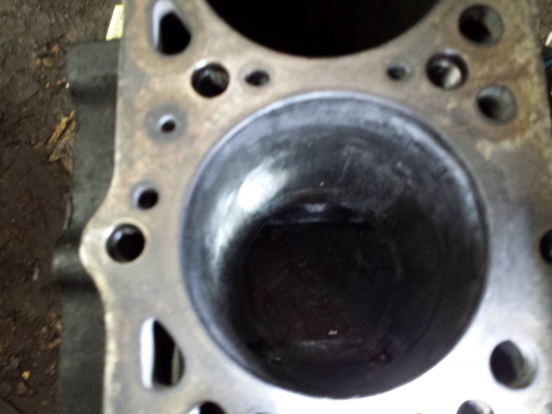

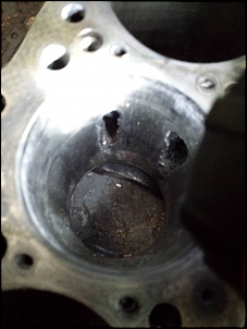

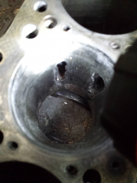

    Galera. to com uma Pajero sport hpe 2.8 motor 4m40.
    eis o que ocorreu com o motor..
    provavelmente sobreaqueceu com isso o pistão grudo no cabeçote, a biela acabou destruindo o bloco.
    apos esse pequeno acidente pra ajuda, a tampa do cabeçote arrebento e o olho saio pra todo o motor .. pegando fogo .
    o qual foi apagado rapidamente ..
    Ta tirando o fato ocorrido .. vamos la .
    to precisando acerta o motor . o que vcs me recomendam?
    troca o motor inteiro? alguém sabe que algum motor usado desse pra vende?
    adaptar outro motor na pajero?
    sera que esse bloco tem recuperação?

    Achei uma empresa Atmechmotores
    em sorocaba-sp que recupera meu bloco e coloca o resto das peças novas por R$10400.
    e consegui achar todas as peças pra arrumar o motor incluindo o bloco por R$14000.
    qual sao as duvidas em cima disso ..
    sera que a recuperação do bloco ficara confiável?
    o que tenho que fazer se for troca o bloco, questao de papelada, detran?
    o que vcs acham que compensa mais?

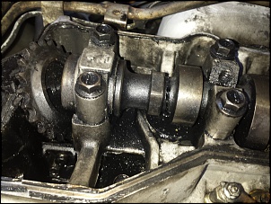

    O Cabeçote pode ser retificado, mais para um carro que superaquece muito, não é nada bom, a tampa de válvula, é barata levando em conta o trabalho dela, comando de válvulas foi danificado, virabrequim empenado, alguma bielas empenaram e uma quebrou, você teria que compra um jogo de junta, rolamentos devido ao superaquecimento estragou. Cara.
    Minha opinião: Se você não quiser passar a vida inteira corrigindo problemas, troque o motor, porque você não vai tanto gasto.

    O problema cara, é que o defeito não é só esse, alguma coisa mais acontece, e agrava e pode até bater o motor de novo. Este é o problema.

    Á questão é que você não sabe a qualidade das peças que estão usando.
    Pode ser sim tudo novo, mas se for de terceira categoria é mesmo q nada...

    Fabiano, fiquei neste dilema quando arrebentei com o motor da Jardineira, bem parecido com o seu caso. Pensei em adaptar um MWM, mas acabei optando por fazer o motor mesmo. Enviei para uma retífica conceituada e certificada que anunciava aqui no Fórum, a Sady Motores (de SP) e não me arrependo. O bloco teve que usinar também. Investi em peças originais (a maioria) e algumas paralelas de boa qualidade (acredite, existem!). Já rodei mais de 50.000Km desde então e o motor está "bala"! Nunca mais deu problema algum.
    É claro que poderia ter sido um desastre, mas retíficas de boa qualidade recuperam o motor original com confiança, só não pode querer economizar em peças vitais como o comando de válvulas, o cabeçote e as próprias válvulas...

    O cara ta fazendo essa bagatela ai e me dando garantia de 1 ano e km livre ..
    se fosse peça vagabunda ele não iria me da essa garantia ou sera q iria?

    Na hora de vender, todos são bons... o negócio é se precisar da garantia... Procure informações sobre os serviços dele primeiro...
