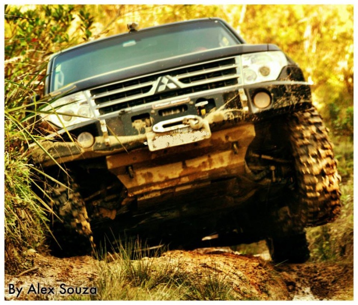

    Segue sugestão de preparação, posso te passar todos os detalhes desse carro...
    Pajero Full 3D 3.2D - 2014 (de trilha...)
