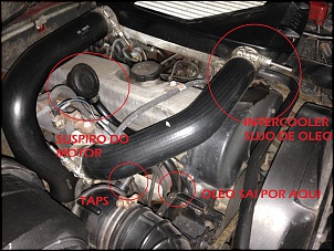

hoje com 282.000km percebi um probleminha na viatura, trata-se do intercooler sujo com óleo lubrificante chegando a pingar na capa de proteção da correia dentada.

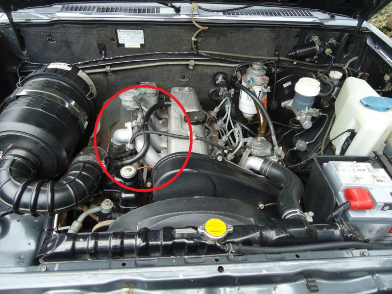

Há pouco mias de 2 anos o carro vazava oleo embaixo e foi detectado o defeito na tubina sendo necessário a troca dos reparos da mesma(600 latinhas) depois disso tudo ocorreu bem, porem o mecanico ''eliminou'' a mangueira de suspiro do motor que levava o ar das válvulas ao filtro. aí que surgem as duvidas? tal mudança é realmente benéfica? vi que mt gente faz isso aqui... mas se é bom por que não sai assim de fabrica?
outra grande duvida é que por se tratar de uma hpe, minha turbina e diferente das outrs quadradinhas? so achei mudanças em uma magueeira que sai so sensor e chega na mesma. suponho que seja pra aumentar a pressão do turbo como diz o manual com o hpe ligado...

abaixo mando fotos explicando a situação:
SAI DE FABRICA ASSIM:

MINHA VIATURA:
