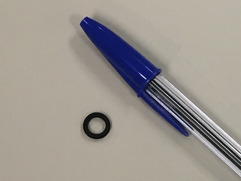

    1 Anexo(s)
    Olá Domingues e lunga_br,
    Obrigado demais pela ajuda de vocês!!! Creio que o Domingues matou a charada. Hoje cedo arrumei um tempo e levei a viatura na oficina do Chapéu, aqui em Niterói. Antes de continuar, gostaria de fazer um aparte ao Chapéu: o cara é nota 10!!! Me recebeu como se eu fosse um cliente antigo (foi minha primeira vez lá), me deu toda a atenção o tempo todo, olhou o carro e não sonegou qualquer informação. Aparentemente matou o problema na base do conhecimento e da experiência. Sentenciou que era o o-ring, dizendo que muitas L200 iguais a minha param lá exatamente com esse problema. Ele arrumou um o-ringue lá na caixa de bugigangas dele e trocou. Parece que era isso. Saí de lá testando o carro até meu trabalho e a vareta não mais pulou. Testei agora de noite, no retorno do trabalho e a vareta continuou lá, direitinho no lugar. Agora preciso lavar o motor para poder verificar se todo o resto está ok, pois na garagem do trabalho caíram duas gotinhas no chão, durante a tarde. Acredito serem de acúmulo do óleo em alguma parte ali por baixo.
    Bem, é isso. Uma vez mais, muito obrigado! É sempre bom ter amigos por aqui (mesmo os virtuais) que podemos contar nas horas difíceis.
    Um abraço
    Anexo 529670
    ... a fonte de todo o problema. Como pode uma pecinha tão pequena dar tanta dor de cabeça? (rs)

    mfdomingues
    Postado originalmente por lauro valente Ver Post
    Um abraço
    Sempre bom poder ajudar, tomará que seja só isto mesmo, mas, pelos sintomas não deve ser nada mais grave.
    Só duas gotas na garagem? Caracas, ta ótimo, mas, deve porque a vareta saiu várias vezes. A minha antes tinha que colocar a caixa de área do gato debaixo, perto da redução, o foda era que o gato queria usar aquela caixa então ele saia as vezes bem lubrificado.
    Hoje parou, mas, vou te falar aja junta, retentor, bolso sem fundo e paciência, acho que apliquei mais cola de alta temperatura que o Dr Rey aplicou silicone por ai, mas, faz parte, boa sorte.
