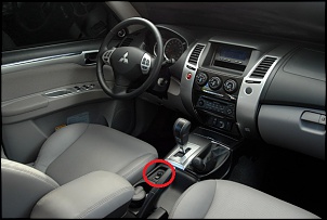

    Bom, vamos ao q interessa, desde a Airtrek, ela tinha um maldito botão que nunca consegui descobrir o q era... e na Dakar tb tem essa encrenca... (VIDE FOTO ANEXA).
    Alguém sabe pra que serve, e como se mexe nele ?
    Outra, a Airtrek tinha sensor de estacionamento... a Dakar tb tem os sensores no para choque porém não funciona... será isso esse botão maledeto?
    Até fucei, porém ele so fica falando: "Language...." ai o cara mexe... consegui colocar em Portugues.. mas depois ele reseta... eita coisa mais complicada...
    Alguém pode ajudar o burrão aqui ???

    O botão que vc indica na foto é o do controle do Bluetooth.
    Vc tem que ler o manual do Bluetooth para sincronizar o seu mobile (se tiver o recurso do bluetooth) é sem dúvida uma mão na roda usar essa technologia no carro.
    Vc disse também que os sensores de estacionamento (na traseira apenas) não funcionam?
    Eles somente apitam se vc engatar a marcha ré.
    O computador de bordo é bem completo, tem barômetro, consumo, temperatura externa, indicações do som, altímetro e por aí vai.
    Olha a manual que vc aprende rápido a usar o mesmo.

    Sim, os sensores tem... obviamente, mas não estão funcionando... manobrei o carro de ré na garagem, quase encostei na parede e nada de apitar... achei estranho. Pois na Airtrek funcionava perfeitamente.

    Manda teu Pai lá ma ccs, se eles vederam pra ele revisada, tem que funcionar os sensores, ainda mais com 45K KM...
    A minha eu peguei com 63K KM e funciona tudo, só tive problema com a coluna de direção que trepidava e causava desconforto.
    troquei e só alegria até agora!!!

    Cara, eu preciso do botão da parte verde desse aparelho.
    Me refiro ao Viesteon HFB - 3600
    Alguém sabe onde consigo?
    Desde já, agradeço!

    Cara, é um Visteon HFB -3600.
    Aprendi também apanhando! Kkk
    Serve para conectar o celular ao carro pela compatibilidade Bluetooth que, se não me engano, serve somente para fazer ligações (ou é a principal função).
    Primeiramente você pega o seu celular, com o carro ligado ou com a chave no "ACC", você abre o Bluetooth no seu celular e procura até achar algo lá que nem me recordo do nome (mas se estiver só você fora da cidade, será esse mesmo! O único que aparecer. Kkkk)
    Aí depois tenta parear, só que dai vai pedir senha. Digite: 1234
    Após isso seu celular se conectará ao aparelho, sendo emitido um bip pelo som do carro.
    Daí você já pode deixar seu celular no canto e começar a dirigir.
    Se quiser fazer uma ligação, aperte o botão verde (da frente) e solicite a ligação. Por exemplo: Ligar para "pai" (da mesma forma que esteja salvo nos seus contatos)
    Não utilizei ainda essas funções, mas consegui aprender mexendo.
    O giratório são as funções (que não entendi muito bem nada)
    O vermelho seria pra cancelar.
    Espero ter ajudado!!!
