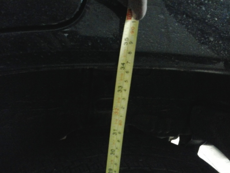

    netto mietto, substituí hj as molas traseiras pelas molas "Aliperti" dianteiras do escort zetec c/ ar e coloquei os amortecedores da L200 Sport, seguindo a dica amigo "Sem Loção", a troca foi muito rápido, 30 min tudo. Porém, fui medir a altura e aí veio a diferença: Lado do motorista está com 83,5cm, do chão até o para-lama e do carona com 82cm.
    O mecânico disse que pode ser a barra estabilizadora, o que acha?
    Abçs

    eu so medi um lado do motorista vou medir do passageiro a barra eu nao mexi e do resto tudo normal.

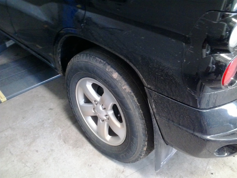

    comprei as molasAnexo 435806 e a bixona subiu 8 cm recomendo as molas do escort zetec com ar. 1 primeira foto com as originais na 2 foto ja com a do escort.Anexo 435807Anexo 435808
    Netto, boa tarde. por favor vc tem as medidas da dianteira quando vc fez o lift, pelo que entendi, vc fez 2" apenas com calço na frente e as molas dianteiras do escort zetec com ar na trazeira, seria isso? qual a altura que ficou a dianteira.
