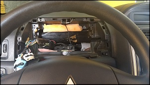

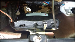

    Fotos: Central do alarme da TR4 2010.
    Onde fica o alarme da TR4 2007/2008?-img_20161208_150348307.jpgOnde fica o alarme da TR4 2007/2008?-img_20161208_150334363.jpgOnde fica o alarme da TR4 2007/2008?-img_20161208_150326470.jpgOnde fica o alarme da TR4 2007/2008?-img_20161208_140832976_burst000_cover_top.jpg

    modulo de alarme pajero sport
    Citação Postado originalmente por gilvanleal Ver Post
    bom dia amigos sou novo no forum
    alguem por favor poderia me ajudar?
    tenho uma pajero sport 2011 sport flex
    quero desligar o alarme original devido a alguns problemas
    vcs saberiam a onde fica o modulo ? fica no mesmo lugar da tr4?
    obrigado
