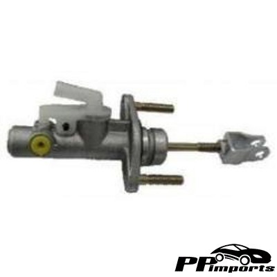

    meus amigos. do nada o pedal da embregem ficou mole (desmonhecou)
    verifiquei: conexões do fluído, nível do fluído, (não tinha vazamento), ferifiquei conexão do pedal ao cilindro mestre. verifiquei o funcionamento do garfo que fica acoplado a caixa da embreagem e ele movimenta com a mão, e está bem firme.
    Então agora é minha dúvida: desmonte os dois cilindros, mestre e auxilar. limpei e remontei. ao flexionar com a mão os pistões de ambos parece que tá duro e firme ... não sei qual dos dois tá pifado !! como descobrir ? e será que meu diaguinóstico está correto ? o problema está nos cilindros ??
    obrigado e segue as fotos

    instalei os cilindros novamente... fiz a sangria tirando o ar do sistema... a embreagem funciona por algumas horas, depois desmunheca denovo !!! help-me
    12/04/2011
    Jataí/GO
    deu certo, era o cilindro auxiliar, o que vai no garfo da embreagem !!! fiz a troca por um novo e funcionou !!!
