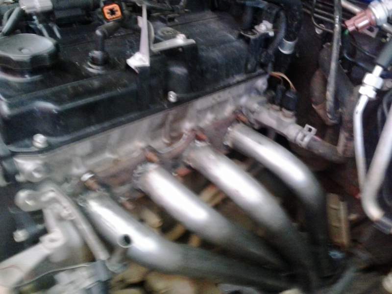

    Bom dia pessoal, quero compartilhar com vocês a minha experiência com o escape dimensionado que instalei na TR4
    O setup original consistia em coletor prensado (não o tubular das mais antigas), dois catalisadores, duas sondas lambda e o silencioso final padrão de todas.
    Refiz desde coletor até ponteira final em 2,15 polegadas, utilizando apenas uma ''salsicha'' e a princípio um ''turbinho'' da tuper no final. O resultado é absurdamente positivo, assim como estridente, tanto que a polícia me parou duas vezes solicitando que eu regularizasse, precisei instalar um silencioso também de alta vazão pra deixar o carro civilizado kkk
    Saí direto da loja de escapamento para a trilha testar e o ganho em torque e potencia foi notório. Antes onde eu tinha que reduzir marcha em subida de duna meu carro pedia pra aumentar.
    O tempo 0-100 reduziu 2,5s, passou de 13,5 pra 11s, tudo aferido com programa específico.
    Andando no dia a dia o carro fica muito mais liso e solto pra andar, média de consumo ainda não medi.
    Com ''turbinho'' Tuper
    Com ''silencioso'' em 2,5

    Caracas, com o turbinho ficou estridente pra kct...kkkkkkkkkkkkkkkk
    Sem dúvida esse é um ótimo investimento amigo...
    Minha L200 tem o escape direto e te digo, é uma grande vantagem...apesar de eu ter feito só pq gosto do barulho mesmo, mas obtive um ótimo resultado em desempenho tbm..o carro realmente fika mais solto pra andar e embala ao menor toque do acelerador!!
    Em alta rpm então o resultado é melhor ainda!!

    Valeu pela dica Junior, mas me diga uma coisa, o retrabalho é em cima do meu coletor que acabei de fazer? Porque eu retirei o original fora...
    Abraçao
    Sim amigo, nesse coletor mesmo que vc colocou!!
    Vc pega uma mini retificadora, tipo Dremel, e faz um polimento das saídas de ar do coletor de escape...aqueles 4 furos que ficam grudados no bloco...e "arromba" eles, deixando com uma abertura um pouco maior do que o original...vai polindo até ir aumentando o orifício da saída de ar..não muito, veja um limite que fique bacana sem afinar demais as paredes..ok?! Isso dá um ganho muito bom em baixa, tenho certeza que vai gostar do resultado!!

    Valeu amigo! Vou aderir a sua dica no dia em que retirar o coletor pra aplicar o thermotape!

    Ficou maneiro hein?! Curti!!

    Valeu Caíto! To gostando muito do comportamento do carro...
