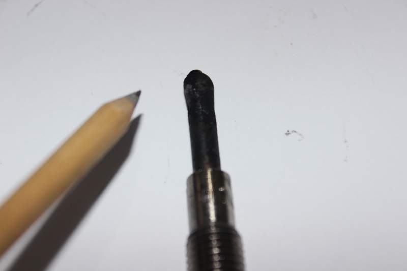

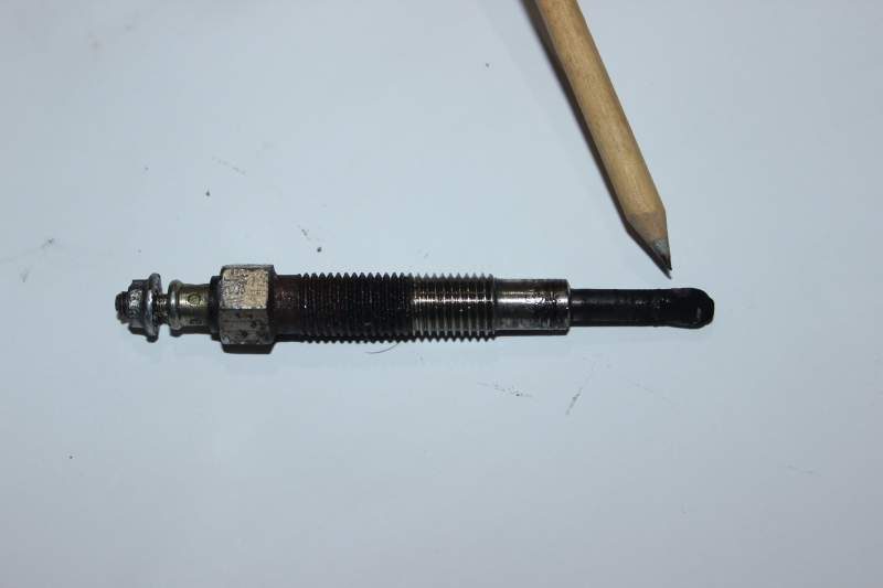

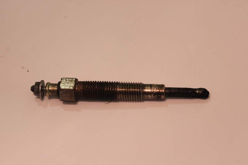

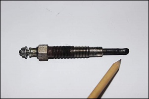

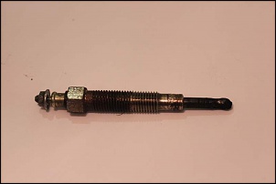

    malditas velas aquecedoras.

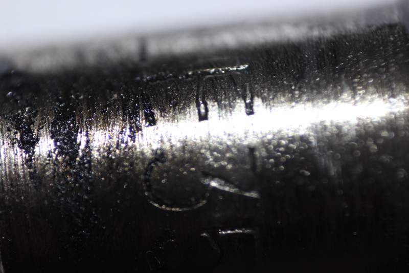

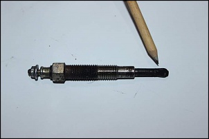

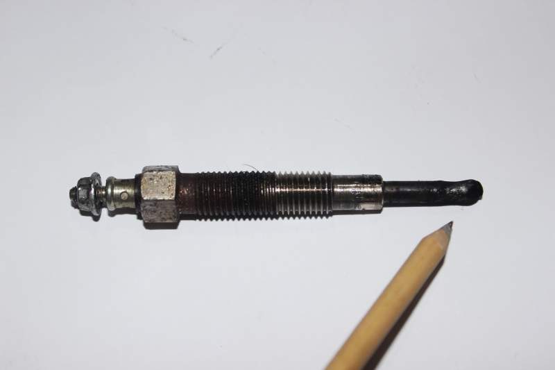

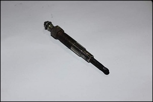

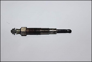

    num certo dia eu tive a infeliz ideia de trocar minhas velas aquecedoras, só que eu precisava trocar 2 velas e só tinha 1 vela em casa, fui atras da bendita vela, nenhum lugar tinha as velas delphy que eu sempre compro, só achei as MALDITAS VELAS ÖLLE, NUNCA COMPREM ESTA MALDITA VELA!!!!
    O GRANDE PROBLEMA DESTA VELA É QUE ELA FUNCIONA POR UM TEMPO E QUANDO VOCÊ MENOS ESPERA ELA QUEIMA E O PIOR ESTÁ POR VIR, A PONTA DELA ESTUFA E ELA FICA PRESA NO CABEÇOTE.
    quando eu estava tirando a vela percebi que ela só girava e não saia do cabeçote, ela ficou presa, por sorte com muito geitinho, mais muito geitinho mesmo eu colnsegui tirar a vela e fiquei de cara como ela expande.
    segue as fotos.
    o conselho é EVITE AS VELAS ÖLLE!malditas velas aquecedoras.-img_0194.jpgmalditas velas aquecedoras.-img_0195.jpgmalditas velas aquecedoras.-img_0196.jpgmalditas velas aquecedoras.-img_0197.jpgmalditas velas aquecedoras.-img_0198.jpgmalditas velas aquecedoras.-img_0199.jpgmalditas velas aquecedoras.-img_0200.jpgmalditas velas aquecedoras.-img_0201.jpgmalditas velas aquecedoras.-img_0202.jpgmalditas velas aquecedoras.-img_0203.jpgmalditas velas aquecedoras.-img_0204.jpgmalditas velas aquecedoras.-img_0205.jpgmalditas velas aquecedoras.-img_0206.jpgmalditas velas aquecedoras.-img_0208.jpg

    Rapaz, fiquei de cara agora hein!!
    Não tinha visto isso acontecer ainda!!
    Tem peças no mercado com uma "qualidade" que eu vou te falar viu...
    Ainda bem que vc conseguiu tirar...
    As minhas só troquei uma vez até hoje...e depois disso nuncam ais...porém não faço idéia de que marca são...na época não ligava muito pra isso..mas ainda bem que tão funcionando ainda já tem mais de 5 anos!!

    X2, na vez que eu coloquei as velas paralelas, se não estou enganado foram as "echio", li aqui no fórum uns posts do Sapo falando sobre as velas vagabundas que inchavam dentro do cabeçote e outras que quebravam na hora de afrouxar, fiquei com medo na hora, depois de 3 meses nenhuma prestava, tive sorte que nenhuma inchou ou prendeu no cabeçote, ainda bem. Comprei as bosch, 75R$ cada no mercado livre, mas valeu a pena, funcionavam 100% até o dia que ela se foi.
