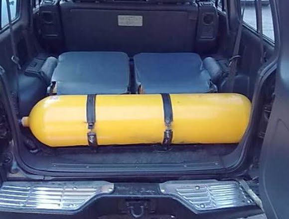

    karol, vc pode fazer um rack sobre o cilindro. Aproveitará o espaço q fica sobre o cilindro e a tampa original da vtr, possibilitando guardar cx ferramentas, pequenas bolsas etc. Eu fiz isso na minha TR4 (a foto abaixo ñ é da TR4):
    Ao invés de instalar um cilindro de 15m², prefira 2 de 7,5m². Aumentará o espaço entre rack q vc irá fazer e a tampa original da vtr.

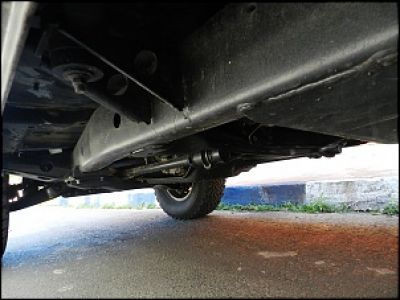

    Salvo engano, na Full, me parece q é possível instalar os cilindros por baixo do assoalho (ficaria nesse espaço da foto abaixo), mas o cilindro q ficará do lado direito obrigará vc a fazer uma adaptação do cano de descarga para possibilitar o encaixe do cilindro:

    O banco traseiro da full, que dobra e desarma para ficar guardado em um vão no assoalho do porta malas (fundo falso). Nele ficam os encostos desse banco, junto com o macaco hidráulico do carro. Instalando dois cil de 7,5 ou de 10m nesse vão terei que relocar o macaco. O cilindro grande que colocarei no porta malas vou mandar fazer um rack, como o exemplificado acima, para guardar o macaco e objetos pequenos dentro, junto com o cilindro, e por meu som em cima.

    Quanto a instalar embaixo do carro, não sou muito fã dessa prática não. Uma época eu cogitei pegar uma triton v6 e por os cilindros no lugar do pneu de suporte, em baixo da carroceria, mas a própria técnica da convertedora que me atendeu disse que não podia por o veículo ser 4x4 e ter possível uso off road, teria que perder o espaço na caçamba mesmo, aí pra uma picape sem espaço na caçamba ficava meio inviável pra mim..
