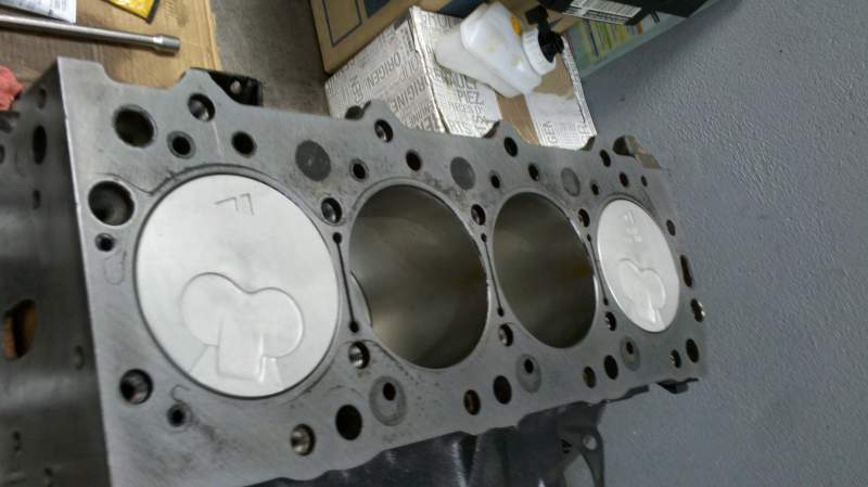

    Segue as imagens...
    3 do eixo com o foco no rolamento!
    amanha acaba de montar e já faço um test drive!
    Roletar os Eixos Balanceadores-bloco.jpgRoletar os Eixos Balanceadores-bloco2.jpgRoletar os Eixos Balanceadores-eixo1.jpgRoletar os Eixos Balanceadores-eixo2.jpgRoletar os Eixos Balanceadores-eixo3.jpgRoletar os Eixos Balanceadores-bloco.jpgRoletar os Eixos Balanceadores-bloco2.jpgRoletar os Eixos Balanceadores-eixo1.jpgRoletar os Eixos Balanceadores-eixo2.jpgRoletar os Eixos Balanceadores-eixo3.jpg
    Visualmente ficou bem melhor que as buchas!
    Gostei da retifica também porque "aproveitaram" e pintaram o bloco, e ficou de primeira o serviço!

    não sei o que fiz, mais adicionou as fotos duplicadas.. segue agora como ficou o cabeçote original!
