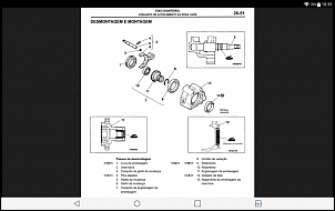

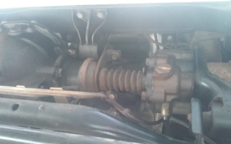

    Só pra complementar, a TR4 tem o reservatório da roda livre também. São 4 pontos, portanto.

    Achei.
    O reservatório da RL com foto.
    No esquema, é a peca de numero 13.
    Vou providenciar a troca desse oleo.
    Citação Postado originalmente por BinoTR4 Ver Post
    Miniaturas de Anexos Miniaturas de Anexos -20171123_101814.jpg   -screenshot_2017-11-23-10-35-14.jpg   -screenshot_2017-11-23-10-44-23.jpg
