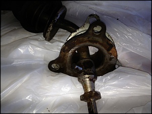

    Então, estou com um problema na minha pajero Io 2000/2001.
    Recentemente, ao utilizar a caixa de transferencia, a alavanca travou em 4x4, e ao desmontar, percebi que "esfarelou" a bucha existente no local. Fui à Concessionária aqui em Vitória(ES), e o atendente do setor de peças, me informou o absurdo de R$ 3141,00 pela nova alavanca, pois não há reparo para a mesma. Gostaria dessa Ajuda, para não ficar com o carro parado. Grato pela atenção de todos!!

    Tem como tirar uma foto dessa alavanca?
    Talvez tem como fazer uma nova.

    Alavanca da caixa de transferencia da pajero Io 2000/2001-foto-1.jpgAlavanca da caixa de transferencia da pajero Io 2000/2001-foto-2.jpgAlavanca da caixa de transferencia da pajero Io 2000/2001-foto-4.jpgAlavanca da caixa de transferencia da pajero Io 2000/2001-foto-5.jpg
    Alavanca da caixa de transferencia da pajero Io 2000/2001-foto-3.jpgnessa imagem, há uma bucha que desgastou no interior dessa peça.

    Talvez dê pra fazer uma bucha igual.
    Teria que ver como é essa peça em seu estado de funcionamento.

    boa tarde amigo,
    em relação a essa bucha, vi outro dia na net em uma loja que vende essa bucha pronta e me parece que nao passava de R$ 150,00.. se vc ainda nao resolveu me fale que eu procurarei essa loja e te falo ok
    abraços
