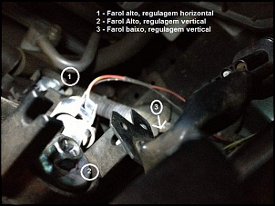

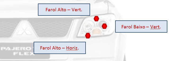

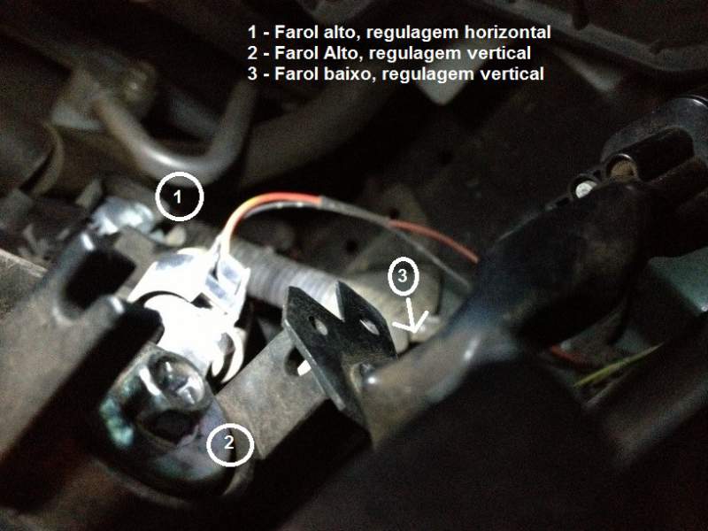

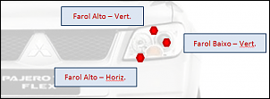

    Finalmente eu consegui descobrir como regular o farol da TR4!
    Incrível como eu não achei informação suficiente na net.
    Na última revisão, acompanhei a regulagem do farol na concessionária da MIT e vi que é muito simples! Bastar saber quem é quem entre os parafusos de regulagem!
    (PS: Sabe aquele papo de "é necessário regular com um equipamento e tal"? Balela! Na MIT eles regulam posicionando o carro dentro de umas marcações de tinta no chão mirando uma parede onde há marcações a tinta do nível do farol!)
    Bom, como a regulagem da concessionário ficou uma B... mesmo assim, resolvi fazer em casa e postar o passo a passo. É só utilizar o esquema anexo!
    Os dois esquemas anexos mostram qual parafuso utilizar para farol alto ou baixo, além de haver um para regulagem horizontal do alto.
    É possível ajustar o parafuso com uma pequena chave de boca/catraca ou com uma chave philips comprida, utilizando uns apoios existentes para encaixar a chave.
    Bom, é isso!
    Caso tenham alguma dúvida, é só entrar em contato!

    Meu farol também estava para cima. Na verdade, inicialmente o farol baixo estava alto. Em rodovia muitos piscavam para mim.
    Assim, na revisão pedi que regulassem e eles realmente regularam o baixo..... e desregularam o alto! Meu farol alto ficou TOTALMENTE para baixo! Na primeira viagem foi um sufoco.
    Bom, neste último retorno pedi que acertassem e eles melhoraram o alto..... e f.... o baixo! Sabendo que isso podia acontecer, pedi para acompanhar para aprender e agora vi que é extremamente fácil!.... e que mesmo a concessionário MIT utiliza o método mais amador do mundo!
    Cheguei em casa, regulei tudo em 5 minutos na garagem e agora é só felicidade!
    Realmente, em casos simples como este, é melhor aprender o que fazer!

    Citação Postado originalmente por suski Ver Post
    Bom, é isso!
