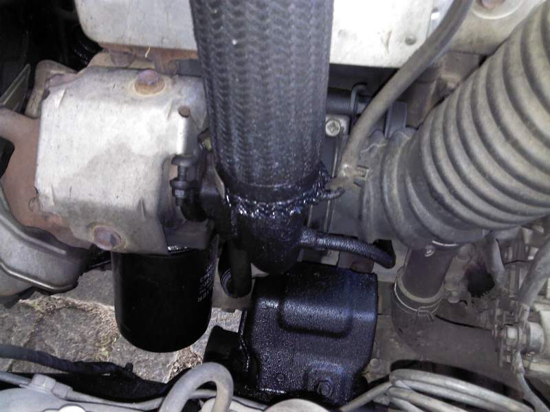

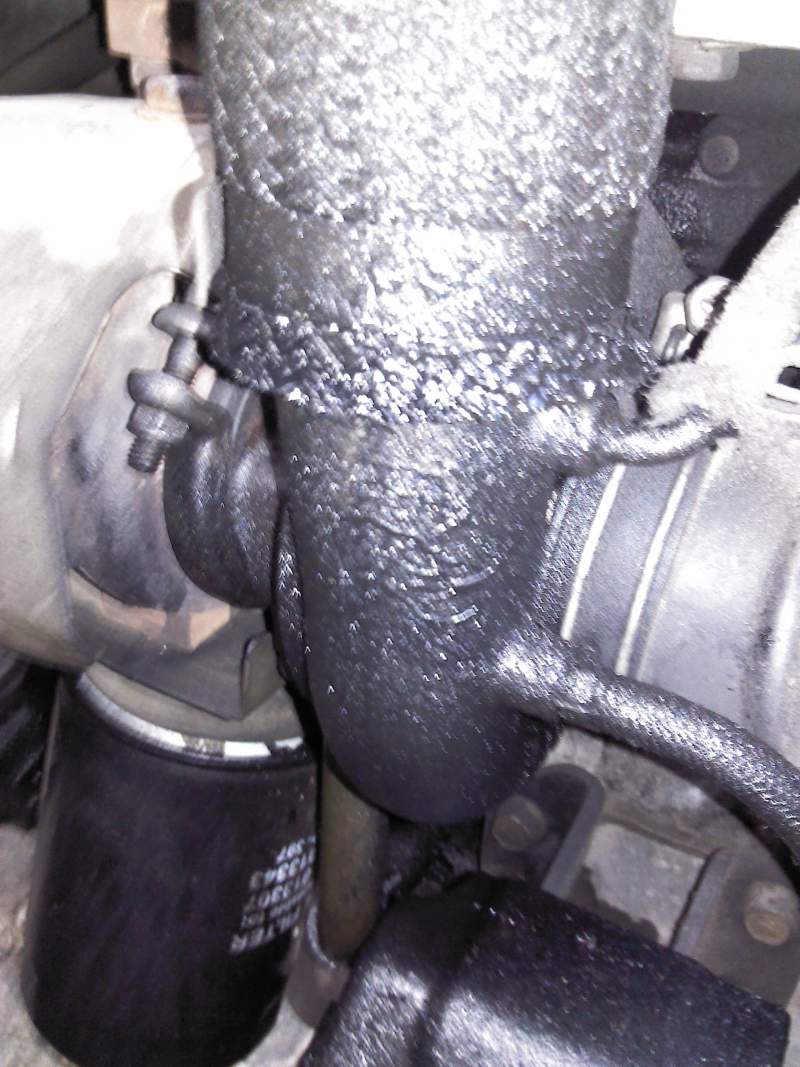

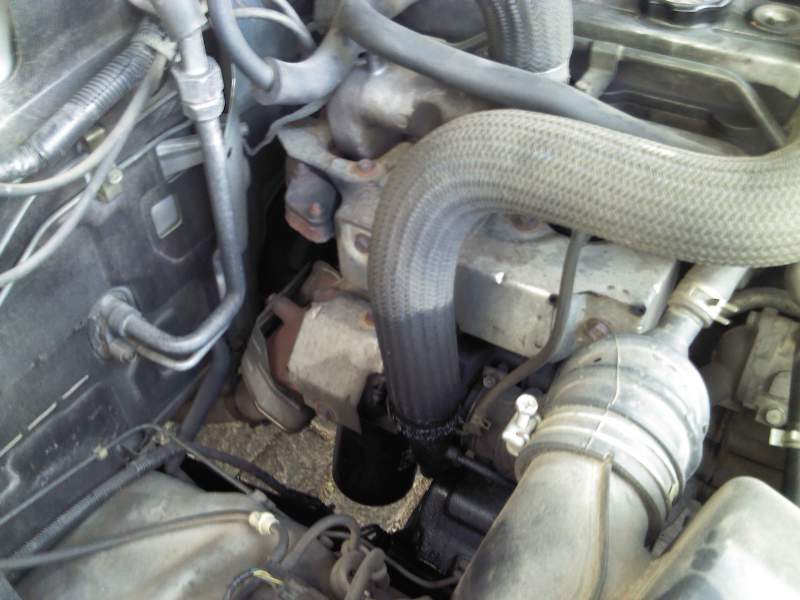

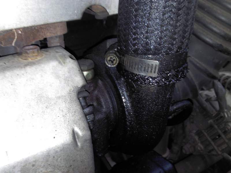

    amigos, não tive tempo de parar e mexer no carro, pois agora sou proprietario de um restaurante e continou trabalhando na TIM no periodo da noite, então o carro continua na mesma, mas no domingo eu tive tempopara dar mais uma olhada no carro e tirei umas fotos, olha a mangueira da turbina como esta.to desconfiadoque tambem possa ser a turbina, pq olha como ela ta cheia de oleo, quando eu paro o carro chega a pingar.

    Vitor e Gabriel ...
    Limpem a sujeira de óleo e depois tirem a mangueira.
    Se for a turbina com problemas, o eixo deverá ter folga só de mexer (de leve).
    Limpe bem novamente (com cuidado) as extremidades e reaperte as mangueiras. Deve pelo menos ajudar nessa babação toda de óleo.
    *Mas se tiver muita folga, vai ter que levar para manutenção ...
    Boa sorte! :concordo:

    Resucitando o topico. Como a turbina da Def trabalha com macal a óleo se sujar muito o filtro de ar vai aumentar muito a pressão negativa para puxar o ar dele aspirando assim o óleo do mancal pra dentro da parte fria da turbina mesmo que a folga esteja pequena.

    veja estas braçadeiras.....mesmo com problemas nao deveria ficar melando...
