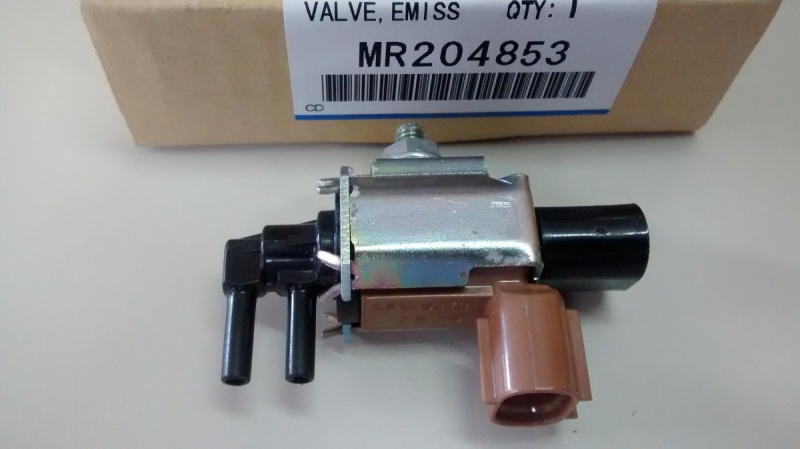

    KL200
    1 Anexo(s)
    Olá daniloinfor, boa tarde!
    Espero que você já tenha sanado o problema de seu veículo, tive recentemente um problema parecido com o seu e após pesquisar um pouco, encontrei esse vídeo do Gustavo fogasa e fiz a substituição da referida válvula, desta forma o problema foi resolvido. Acredito que esse também seja o seu problema, vale a pena dar uma olhada no canal do Gustavo no Youtube.
    https://youtu.be/2wD5rlz0o9g
    Anexo 507727
    Espero ter ajudado, um grande abraço.
