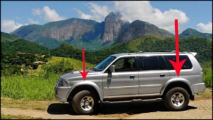

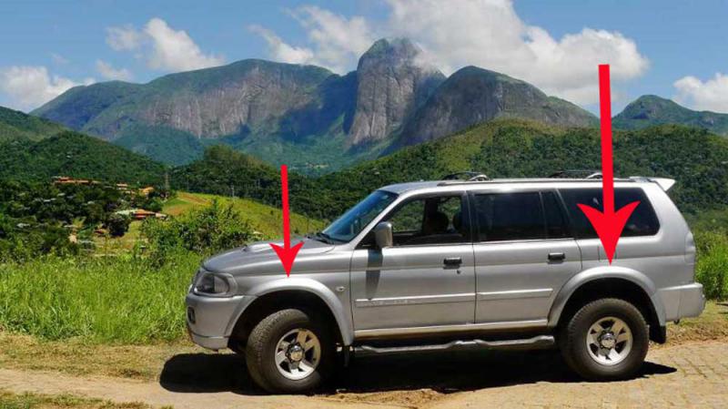

    Talvez o aro 17 nem caiba no paralamas....Os 16 sim.
    Vi uma Pajero 2007 "customizada" que o dono tirou aquelas "sobrancelhas" aparafusadas ao paralamas , a linha do carro ficou mais elegante, menos abrutalhada.

    Essas "bochechas" me incomodam do ponto de vista estetico: Vi uma 2007 que o dono as retirou:
    Ficou com um linha mais elegante! Esses apliques de plastico lembram esses carrinhos tipo Fiat Weekend "Adventure" com apliques plasticos anabolizados.
    A pergunta que n quer calar: Mudar o tamanho do aro em nada interfere na relação do cambio e/ou diferencial ??
    Acidentalmente entraram fotos que n tem nada a ver com o assunto e eu n consegui descobrir como deletar.
    Miniaturas de Anexos Miniaturas de Anexos Diferentes tamanhos de aro da Pajero Sport-545847_3416995907200_508553166_n.jpg   Diferentes tamanhos de aro da Pajero Sport-sunny2.jpg   Diferentes tamanhos de aro da Pajero Sport-sunny1.jpg
    Leo Maluf - Pajero Sport HPE diesel 2006

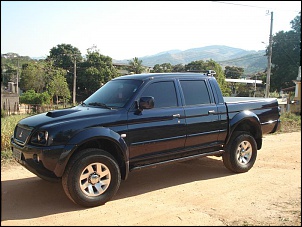

    Melhor dizendo Leo.
    Procura uma roda da L200 Sport, o desenho dela é muito próximo do desenho da roda do seu carro, vai ficar melhor.
    Olhe esta foto da minha ex L200 pra você ter uma noção.
    Atenciosamente,
    André Costalonga.
    Miniaturas de Anexos Miniaturas de Anexos Diferentes tamanhos de aro da Pajero Sport-dsc00100.jpg
