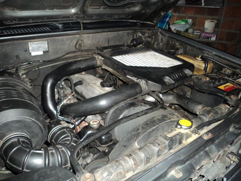

    Amigo,
    voce pode por gentileza postar fotos do reservatório do arrefecimento?
    e se possivel da aqua que está lá dentro?
    Obrigado.
    ai as fotos Fabio, maulz pela demora, so agora tive tempo de enviar...
    Anexo 342681 Anexo 342682 Anexo 342677 Anexo 342678Anexo 342680 Anexo 342679

    Fabio HDJ
    Postado originalmente por junior ce Ver Post
    Vê se vc nota alguma diferença...
    http://a7.sphotos.ak.fbcdn.net/hphot...44152016_n.jpg
    http://a4.sphotos.ak.fbcdn.net/hphot...85945227_n.jpg
    http://a1.sphotos.ak.fbcdn.net/hphot...69337390_n.jpg
    Agora que vc tem L200, fique sabendo que o sistema de arrefecimento dela é a parte mais importante!
    tem que estar sempre exemplar! caso contrario não perdoa, esquenta!
