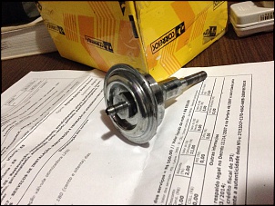

    Boa noite gt, chegou hj minha válvula otimizadora, mande pro ES para a tecno freio reparar, assim que instalar aviso....

    Instala e avisa pro pessoal aki se compensou o serviço, se foi consertada mesmo!!
    Relate se reparar uma melhora no desempenho!!
