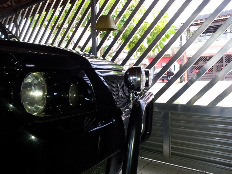

    Eu, particularmente, preferiria o milha no lugar do pisca, como nos modelos até 2006. Na minha (06/07), ali já está o pisca.
    A minha solução foi a mesma Fverna deu...instalei um quebra mato e botei dois milhas redondos, com a possibilidade de regulagem de altura do mesmo...e botei o xenon de 6000 k que eu tinha guardado.
    O resultado foi bem satisfatório...ainda mais pelo fato de poder utilizá-lo sem ter que acender o farol baixo do carro, coisa que o milha original não permite.
