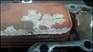

    Vamos lá então contribuir...
    a minha apresentou o sintoma uma vez e depois disso deu um tempo, mas eu estava com baixa pressão de óleo, por isso não aconteceu mais...
    depois que resolvi o problema da pressão de óleo ai sim que o radiador de óleo estourou de vez...
    tenho algumas fotos...
    registrando, motor TD5 - 2002 - 285000km-img_20140821_151630.jpg-img_20140821_151638.jpg-img_20140821_151651.jpg-img_20140821_151943.jpg
