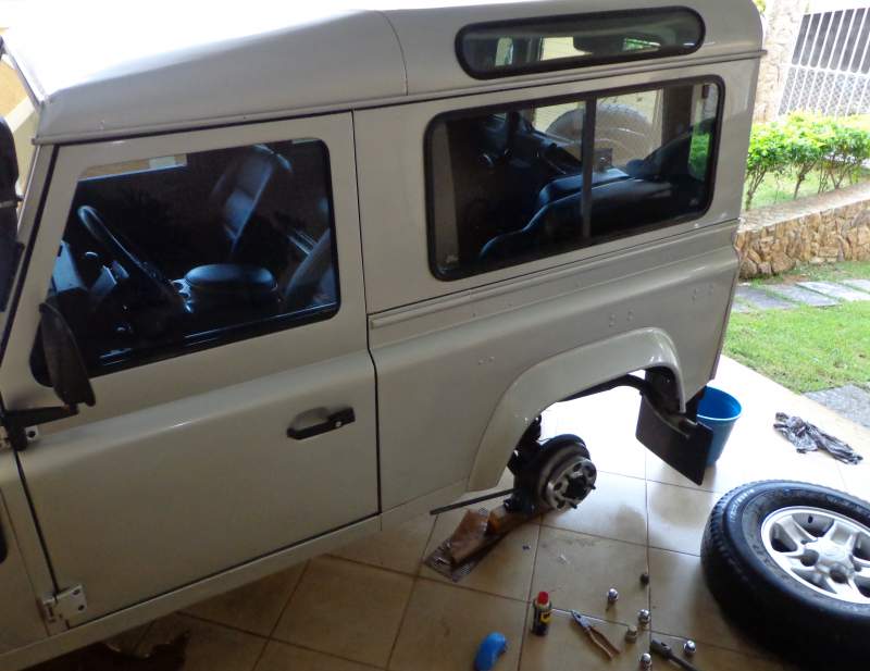

  • 09/07/2013, 19:46
    MFREITAG
    1 Anexo(s)
    Na minha 110 consegui soltar o parafuso superior da pinça deixando o eixo traseiro parcialmente pendurado (chassi no cavalete) e afastando um pouco um elo da mola com uma barra, assim consigo acesso direto ao parafuso passado com um prolongador de 1/2" e soquete estriado, podendo aplicar o torque necessário para soltar e depois apertar novamente.

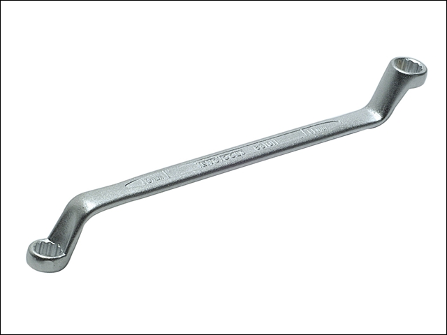

    CGAUER
    1 Anexo(s)
    Exatamente!
    Utilizo uma chave tipo "ring spanner" conhecida como chave estrela.
    A posição para trabalho é um horror. Haja braço, pois a rosca é fina e ainda com trava rosca de média intensidade. Depois de quebrar o torque, uma chave combinada com catraca ajuda bastante...
    A medida do parafuso é 13mm, mas onde vai 13mm no LR, é melhor usar 1/2 pol pois o encaixe fica mais justo e preserva o encaixe.
    Chave Estrela 12 Pol x 916 Pol - R$ 11.11 na LojadoMecanico
    Anexo 421000
    Clemente
    Postado originalmente por Hugo4x4 Ver Post
    A cabeça do parafuso não é torx, é estriadada, por isto utilizo a combinada de 1/2".
