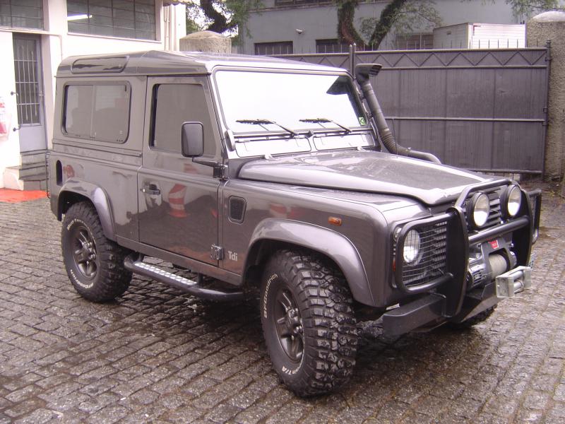

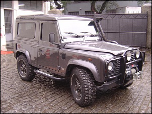

    Vitor Rolo, pode colocar umas fotos do Caveirão com os 285 para agente ver como ficou?
    Valeu.

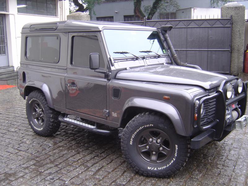

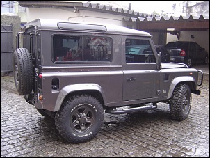

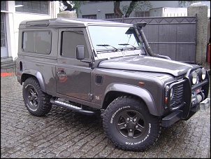

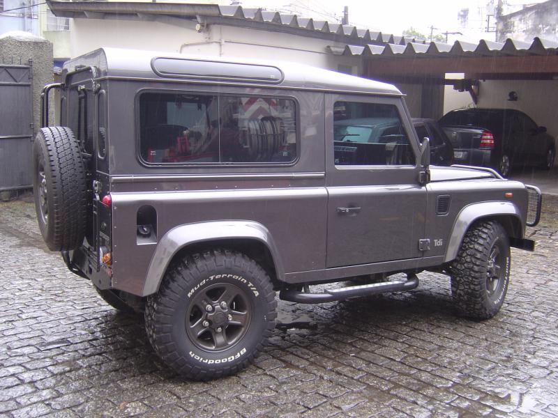

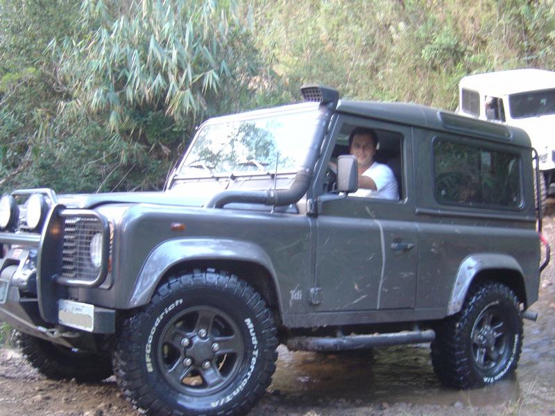

    Alex,
    Seguem algumas fotos do Caverão.. As fotos estão feias pq ele tá mto limpo.. rsrs
    Abraço,
    Vitor.

    Vitor, realmente ficou muito legal.
    24/05/2010
    Vitor,
    Muito bonito o seu Defender. Parabéns! Eu gosto muito dessa roda escura. Só tenho uma pergunta: ela não fica muito suscetível a riscar, perder a "tinta"?
    Obrigado e abs,
    Luis Flavio
    Vitor obrigado pelas fotos. Comprei os 265 e tinha me arrependido, mas agora vendo as fotos me arrependo mais.

    Citação Postado originalmente por lfmm Ver Post
    Vitor,
    Obrigado e abs,
    Luis Flavio
    Luis,
    Obrigado pelos elogios. Tenho mais cuidado com meu Defender do que minha muié. (ainda bem que ela nao acessa o fórum) rsrsrs
    Eu tbem fiquei com medo de arrancar a tinta da roda no primeiro atoleiro que eu pegasse, mas até agora nao fez nenhum risco.
    Só peguei coisa média por enquanto, ainda não entrei naqueles atoleiros com pedras e lama misturada, mas acredito que aí sim deva riscar..
    Eu ia pedir pra pintar com cor fosca, sem passar o verniz.. Mas dpois acabei optando pela pintura com verniz pq acho que proteje mais a roda.. se riscar eu vou retocando aos poucos e a hora que tiver feia eu faço a pintura novamente..
    Vitor.

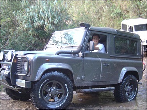

    Vi sua postagem antiga sobre a colocação do BF 285/75/16 na Defender. Essa medida ficou legal? Como foi o desgaste, a durabilidade e rodagem em asfalto? Tenho uma 110 com pneu misto nessas medidas mas estou querendo pneus MUD e como é um pneu mais robusto, tenho essa dúvida! Muito obrigado pela sua atenção!

    Eu estou pensando em colocar um jogo de pneus BF Goodrich MUD 285/75 R16 na minha 90 (qnd eu comprei, ela ja estava c jogo de pneus 235/85 R16, goodyear, sequer era all terrain, radial mesmo kkk) e gostaria de saber se vcs, que já tem, recomendam...
    Minha 90 é bem parecida com a cinza da foto (roda de liga tb) e gostaria de saber se é necessário, ou pelo menos recomendado, colocar alargador de roda e calço ou então mola mais alta. Até pq estou c vontade de comprar o calço de 1 polegada, mesmo que não coloque tais pneus...
    Valeu e abraços
