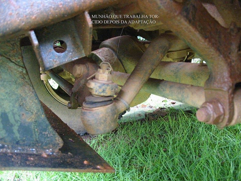

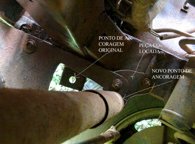

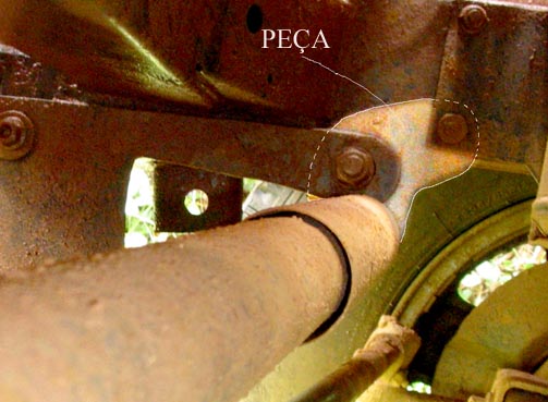

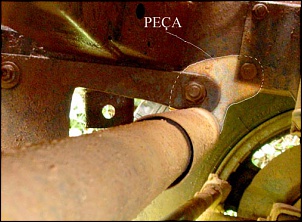

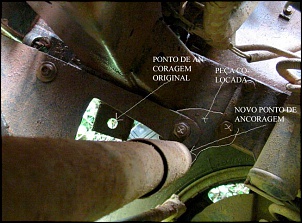

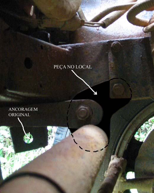

    Flavio,
    Você tem alguma foto do amortecedor reposicionado? Ele fica mais comprimido?
    Dan
  • #20
    Usuário Avatar de _portela
    18/08/2004
    1,474
    Dan,
    As fotos que seguem em anexo são do Land do Alaor. Um colega do Clube Land Rover, OK?
    Abraço.
    Miniaturas de Anexos Miniaturas de Anexos -pe_a4_341.jpg   -pe_a3_190.jpg   -pe_a2_574.jpg   -pe_a1_206.jpg

    Dan,
    minha máquina digital está com "pobrema".
    O amortecedor ficou posicionado paralelo a barra de direção, na instalação não há diferença, mais provavelmente como ele ficou posicionado, ele trabalhe mais justo.

  • #23
    Portela
    Melhor impossível, valeu pelas fotos. Na segunda vou fazer uma peça dessas e testar. Será que aço 5mm é suficiente?

  • #24
    18/08/2004
    1,474
    Acredito que sim...(puro chute, mas cho uma boa espessura)
