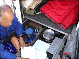

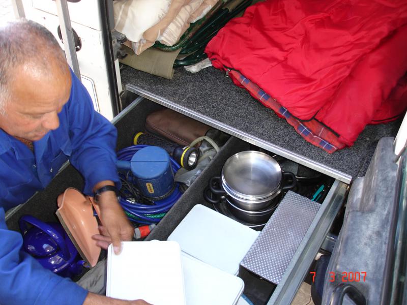

    Gavetão???
    Usuário Avatar de Marco Aurélio R Guimarães
    23/01/2008
    Curitiba/
    60
    607
    Salve Alex!
    Um gavetão! No porta malas. Como o da foto anexa. Se tem outro nome, gostaria de aprender... Conheço como gavetão mesmo!
