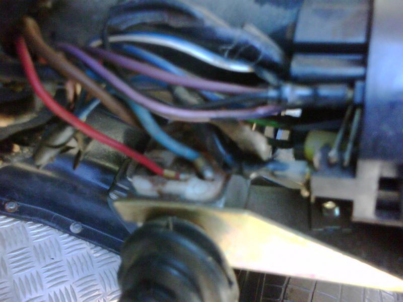

    Obrigado Clemente e Carlão.
    Não sei se disse antes mas eu nasci com duas mãos esquerdas tamanha é minha habilidade em trabalhos manuais porem decidi que preciso e quero aprender a consertar algumas coisas além de trocar uma lampada residencial.
    Por isso, resolvi começar pela caminhonete antiga que tenho aqui..algumas coisas mais simples ja resolvi.
    Com relação a Defender Clemente, eu não achei esse plugue azul que mencionou. Na branquinha só tem a caixa de fusível, um monte de fios atrás e 3 reles mais a esquerda.
    Desmontei aquela capa que envolve a chave seta e de farol não tem aparência ruim ali. Teria algum teste que eu poderia fazer em casa mesmo pra aprender ou devo procurar um eletricista?
    O que notei é que, ao ligar a lanterna dá um estalinho numa caixinha dentro do compartimento do motor, ao ligar o farol dá o mesmo estalo e no farol alto é a mesma coisa. Se o contato estivesse ruim, não seria correto afimar que esse "estalinho" que me sugere envio de corrente parasse de funcionar?

    Alexandre,
    junte os três fios da chave. Se acender é a chave. Se não acender é o conector tipo jump azul ou fusível. Nunca desmontei o painel de um Defender 2002 em diante. Mas acredito que se houver o tal conector (existem boatos que foi removido), ele ficará entre o rádio e a caixa de fusíveis junto a parede corta fogo. Nos modelos pré 2002, precisava-se desmontar todo o painel, trabalho para boas duas horas de muita chateação.
    O conector não é uma junção de dois chicotes, mas sim, um cabo com um conector azul em sua extremidade, fechado com uma tampa também em azul (jump).
    Para resolver o problema definitivamente, é só soldar o conjunto de fios "jumpeados" pela tampa. Ex. fios de core preta, com fios de cor preta. Fios de cor preto+verde com fios de preto+verde, etc.. etc..
    Sim, verifique a chave comutadora, seus contatos costumam gastar.
    Pior mesmo é o fato de este problema existir desde 1948, perpetuando-se até mesmo nos Puma. É até motivo de piada. A chave de três posições é comumente apelidada na Inglaterra como: Desligado, saindo fumaça, pegando fogo. Ou, Desligado, fraco e queimando.
    Aqui tem uma maravilhosa coletânia sobre a excelência elétrica dos Lands:
    Lucas - Prince of Darkness - Lucas Electrical Humor Jokes
    Clemente

    Obrigado Clemente!
    Desmontei a parte de trás, mexi nuns fios ali e tinha mal contato. Nao sei qual fio mexi, vou ver se descubro e deixo aqui a título de informação.
    Obrigado pelas dicas.

    Apenas dando um up pra galera.
    Não tem jeito, quem não sabe paga pra quem sabe
    Ontem esse farol desligou de novo, mexi nos fios e nada....
    Passei num eletricista que teve a ideia genial que a anta aqui não teve. Abriu a tal caixinha metálica que fica sobe o capô, lixou os terminais e pronto...funcionou de novo.

    Ahá, você tinha um relê no sistema. Isso não é original, mas é bom ter, preservando o resto do sistema.
    Agora se oxidou, o relê (caixinha) não é dos melhores.
