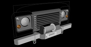

    Henrique eu tenho um guincho da Ekron e também tenho este problema. No caso do Ekron a travessa já é furada e o cardam passa nela.
    Estou fazendo um parachoques com o Fabricio da Fabrico para resolver isso, mas chegamos a conclusão que não dá para levantar mais o Ekron porque a cruzeta do cardam que fica atrás da travessa do chassis tem que ficar na altura original para não pegar na caixa de direção, então vamos jogar o guincho para trás até quase encostar no condensador do ar condicionado e usar um cabo sintético para também ganhar alguns centímetros substituindo a boca de lobo por uma guia de alumínio. Segue uma foto do projeto.
