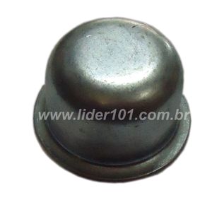

    Calotinha do fusca
    Boa tarde pessoal
    Minha Defender está sem esta calotinha, e vou pegar um brom trecho de estrada de terra nos proximos dias.
    A calotinha do cubo dianteiro do fusca pode ser utilizada? Como é a fixação da calotinha ao cubo, somente por pressão?
    Não estou encontrando a peça para a Land aqui em Goiânia, nem na concessionaria, e na internet achei cada uma a 15 reais, mais frete, etc.
    O problema é que para encomendar a peça, até ela ser entregue eu já terei viajado.
    Seria uma solução paliativa, aí encomendo as calotinhas na Britpart, junto com outras coisas e assim que chegar eu coloco a original.
    Esta solução é viável? Na minha viatira não está apresentando nenhum vazamento de óleo, meu receio é a entrada de terra e poeira.
    A calotinha do fusca a que me refiro é esta: Anexo 439924
    Obrigado.
