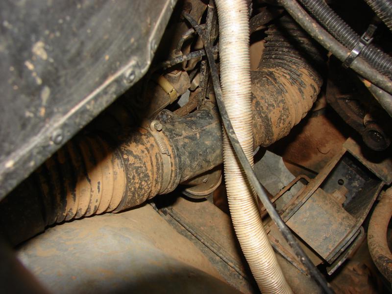

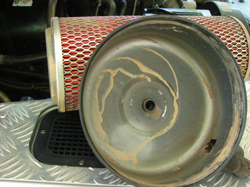

    olá pessoal
    aí está a prova.
    a utra foto mstra um "T" que não sei se é normal,na saída do snorkl com uma saída para baixo, não utilizada.
    vou checar tudo...
    abç
    Henrique

    Usuário Avatar de Hugo4x4
    24/04/2005
    São José do Rio Preto/SP
    1,240
    Henrique
    O "y" e o bico de pato são drenos, você comprovou que funcionam ao contrario, então, vedar os dois é uma boa prática. Veja mais em http://www.4x4brasil.com.br/forum/sh...?t=6856&page=2

    Usuário Avatar de rafaelfernandez
    21/05/2008
    Belém/PA
    1,940
    Citação Postado originalmente por henrique wamser Ver Post
    olá pessoal
    aí está a prova.
    vou checar tudo...
    abç
    Henrique
    Ja aconteceu algo parecido comigo. A entrada de agua se deu exatamente por esse Y. Depois que isolei tudo com uma generosa camada de silicone preto, nao tive mais problemas.
    Rafael
    olá pessoal
    aí está a prova.
    vou checar tudo...
    abç
    Henrique
    ttira o Y e fecha o bico de pato com silicone.
