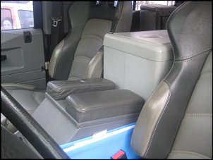

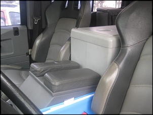

  • #26
    Citação Postado originalmente por Rafael Gomes Ver Post
    Isso, FOTOS FOTOS FOTOS! Se possível, várias... de frente, de fundo! rsrsrs

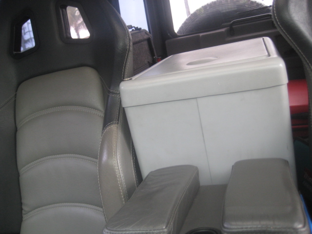

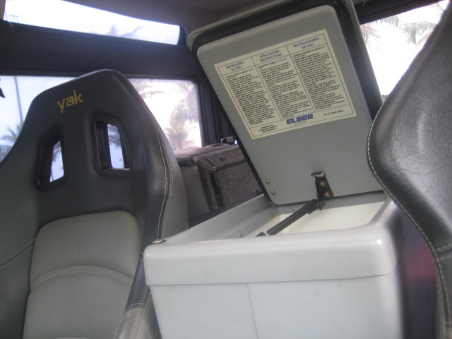

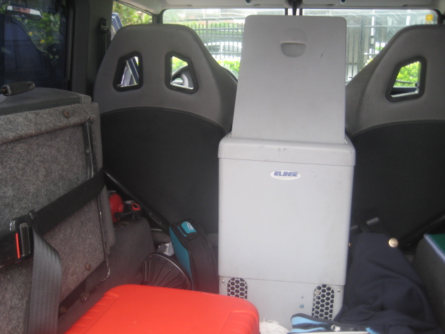

    Pronto, tirei agora de manha.
    Na parte trazeira, quando o banco desce, fica um bom espaco e a geladeira no meio dos bancos de traz.
    ja que voces vao ver o interior, coloquei a cara tambem!!
    kkkkk
    Miniaturas de Anexos Miniaturas de Anexos Geladeira entre os banco dianteiros Defender-img_1837.jpg   Geladeira entre os banco dianteiros Defender-img_1838.jpg   Geladeira entre os banco dianteiros Defender-img_1839.jpg   Geladeira entre os banco dianteiros Defender-img_1840.jpg

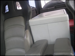

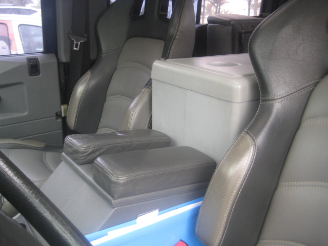

  • #27
    Citação Postado originalmente por lulaquintella Ver Post
    kkkkk
    Outras que faltaram.
    Miniaturas de Anexos Miniaturas de Anexos Geladeira entre os banco dianteiros Defender-img_1841.jpg   Geladeira entre os banco dianteiros Defender-img_1842.jpg
  • #28
    Lula, muito legal sua Land... gostei dos faróis da frente... cade o cabo do seu guincho??
    Agora entendi.. ela fica pra trás dos bancos, pq vc nao deve usar muito a parte de trás... já na 110 nao teria como...e é muito alta mesmo...
    Peguei as dimensoes da GVM29 e da GVM20.. nenhuma vai dar certo . A GVM20 é muito comprida... encosta na alavanca de cambio e quase no banco de trás da 110...
    Tirei as medidas de mais ou menos qual poderia ser a medida para ficar ali no lugar do cubby sem atrapalhar:
    450mm comprimento x 320 largura x até 380mm altura.... pequena... Achei umas importadas, mais ou menos com essas medidas:
    http://www.engelaustralia.com.au/cgi...0%2F%20Freezer
    http://www.waeco.com.au/products4.as...0&subCatId2=69
    Será que essas são com compressor realmente ou aquele sistema q só abaixa um pouco da temperatura ambiente?
    Abraços e obrigado novamente a todos.
    Rodrigo
    Defender 110 2010, Defender 130 1996
    Defender 110 2000 - Capitão Nascimento
    Defender 130 1987 - Irmã Doroty - under construction

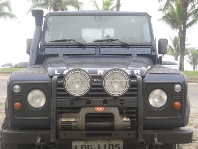

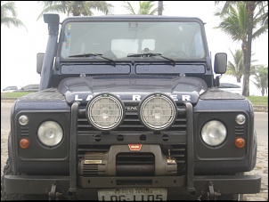

  • #29
    Defender
    kkkkk
    Eu ja paquerei uma Defender dessa cor estacionada na praia da Barra da Tijuca varias vezes. Sera que eu encontrei o dono?
    Essas fotos foram tiradas na praia da Barra nao foram?

  • #31
    Citação Postado originalmente por rodrigoboscardin Ver Post

  • #32
    Rodrigo
    o Engel e compressor,pelo menos parece, ja o Waeco e peltier.
    Todos os que aquecem e resfriam sao placa peltier.
    AHH, os farois comprei junto com o guinco e a geladeira, sao originais Land Rover.
    Abraco
    P.S. Te mandei uma MP. Da uma olhada.

  • #34
    Citação Postado originalmente por Fernando da Terra Ver Post
    Lula, tudo legal ai cara!!
    Achei muito bonito e simétrico o suporte do guincho e faróis!! Parece que foram feitos na medida para as curvas da land.....
    Que marca é? Você mandou fazer?
    Muito legal trambém as grades e anéis dos faróis de milha... vieram juntos com o farol, ou comprou separados?
    Fernando
    Oi Fernando, tudo bem por ai?
    O quebra mato com suporte de guincho é da Keko, já os farois são originais Land Rover.
    Eles já vem desse jeito, com a grade pintada de prata.
    O quebra mato eu tirei a parte que cobre o farol e deixei so a parte central.
    Abçs
    Lula.
  • #35
    Meus caros,
    Temos aqui no Clube 3 110 com a geladeira Elber instalada no banco trazeiro.
    E até o momento a avaliação é a melhor possível, gelam muito bem e aguentaram 25 dias de Transamazônica sem problemas.
    George, Fortaleza
  • #36
    Citação Postado originalmente por George Marques Fernandes Ver Post
    Meus caros,
    George, Fortaleza
    George, eu tambem posso falar pois uso a minha a bastante tempo.
    Quanto ao funcionamento e gelar ela realmente funciona muito bem.
    Gela e as vezes congela o que voce colocar dentro, basta diminuir a temperatra do termostato.
    Mas, quanto aos materiais empregados, posso te falar que o fundo enferruja, o interior descasca a pintura branca e que toda a ferragem que segura o amortecedor enferruja junto com os parafusos externos.
    Que o material externo,que nas importadas e de um tipo de plastico, na elber e de ferro pintado que quando arranha a pintura enferruja tambem.
    AHHHH, e pesada pra caramba e nao tem alcas, o que dificulta tirar e colocar do veiculo.
    E se voce quiser ligar em 127V em casa ou Hotel, tem que ter um transformador a parte.
    Tirando isso, e confiavel e gela realmente bem.
    Acho que vale a pena, pelos problemas que relatei, considerar a importada.
    E so comparar o preco que a elber cobra,e quanto chega aqui uma importada.
    Abraco
