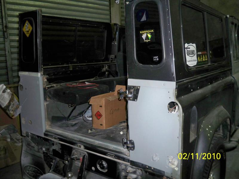

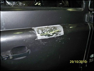

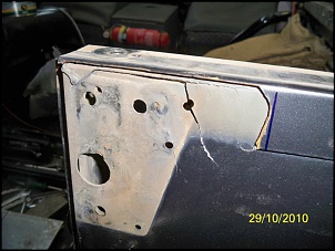

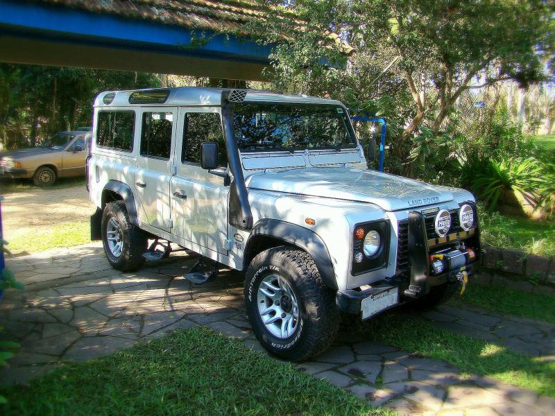

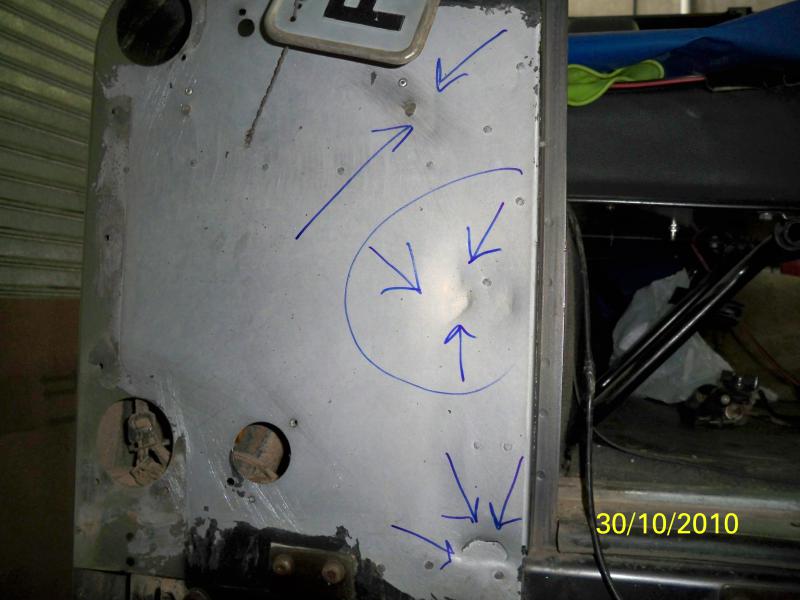

    Planejei fazer uma reforma na minha Defender no ano que vem, mas não deu para esperar, pois apareceu uma trinca onde vai o suporte do estepe (foto abaixo), mas não existe problema sem solução, pois agora o Marcelo Baptista, que manja do assunto, está fazendo uma parceria com o Ronald que é PHD em Land Rover também!
    Vai ser feita a funilaria (lanternagem) de vários catadinhos e do arregaço feito pelo suporte de estepe que foi mal instalado, toda a famosa vedação contra poeira e água que todo mundo quer e merece, bem como a troca dos parafusos enferrujadões do assoalho.
    Também vou retirar todo o carpete e fazer tudo em borracha.
    Seguem a fotos...
    Saudações
    M. Bueno

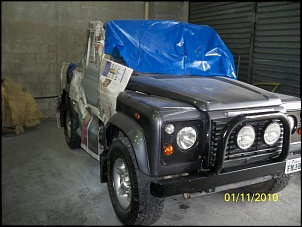

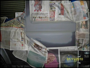

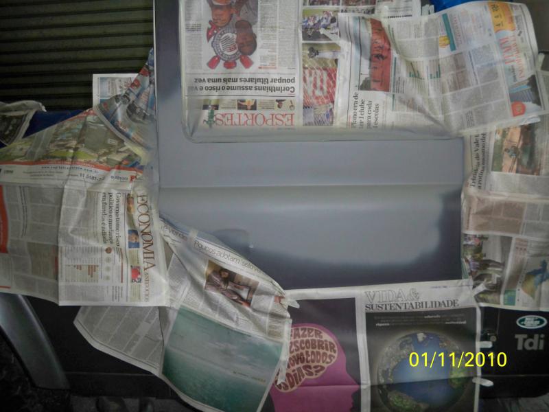

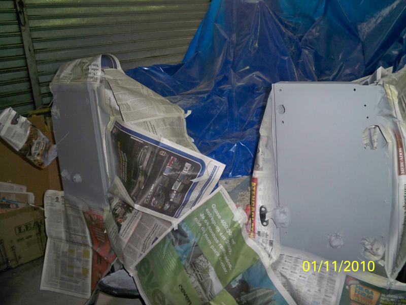

    Continuação
    Continuando os trabalhos:
    Miniaturas de Anexos Miniaturas de Anexos Reforma dos 10 anos.-reforma4.jpg   Reforma dos 10 anos.-reforma5.jpg   Reforma dos 10 anos.-reforma6.jpg   Reforma dos 10 anos.-reforma7.jpg   Reforma dos 10 anos.-reforma8.jpg

    Bueno,
    o trinco causado pelo estepe foi mesmo usando o suporte alternativo da foto ou usando o suporte original?
    Como é feita a chapeação no aluminio? Existe massa especial?

    Pois é Leonardi,
    A fissura foi feita pelo estepe alternativo, ocorre que o cidadão que o instalou não se deu conta de que deveria ter um reforço pelo lado de dentro da vtr. Até que demorou pra dar problema, agora vai ser colocado um belo reforço.
    Onde existem as trincas, no alumínio, vai ser soldado, com solda TIG, aquela com argônio, lixado e o acabamento requer uma massa plástica especial chamada "aluminium", se usar a massa comum o reparo vai "pipocar", apresentar bolhas, em pouco tempo.

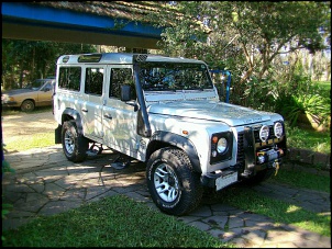

    Agora só na reforma de 20 anos... já fiz minha reforma.
    Falo direto com o Marcelo Baptista pelo MSN. Ele ajudou muito com dicas para reforma da minha.
    Vai postando mais fotos
    Miniaturas de Anexos Miniaturas de Anexos Reforma dos 10 anos.-dsc06325-copia.jpg
