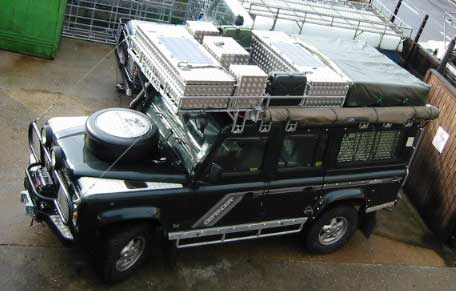

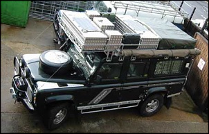

    Falando em peso...
    Abraço!

    Pois é, Marco, o segredo está nos PONTOS DE APOIO do bagageiro na calha de teto da Land. Nesta foto percebe-se compartimentos de aluminio e um bagageiro tambem de aluminio e com diversos pontos de apoio, inclusive passando do para-brisas. A maior parte dos bagageiros vendidos no Brasil, para a Defender, tem no maximo 6 pontos de fixaçao no teto. A fisica explica ... Abc.
    Ponto importante seria "alinhar" os suporte do bagageiro em cima das colunas da carroceria.
    Nem todos os projetos respeitam esse ponto.
    Outra opção é fazer como fiz na Endurance. Soldei uma barra contínua, paralela a calha entre os suportes traseiros. Assim a distribuição do peso da barraca de teto se dava em uma área maior da calha.
    No final das contas, IMHO, a melhor opção (nem sempre viável) é acomodar tudo dentro da viatura mesmo!!! hehehe
