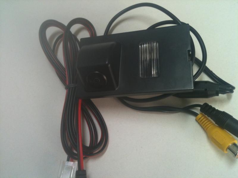

    Fotos Central Multimídia e Câmera de Ré
    Segue as fotos!!!!
    Está perfeito!!! Adorei!!!
    Miniaturas de Anexos Miniaturas de Anexos Central Multimidia para Freelander 2-tela-freelander.jpg   Central Multimidia para Freelander 2-camera-de-re-freelander.jpg   Central Multimidia para Freelander 2-camera-de-re-freelander-cabos.jpg

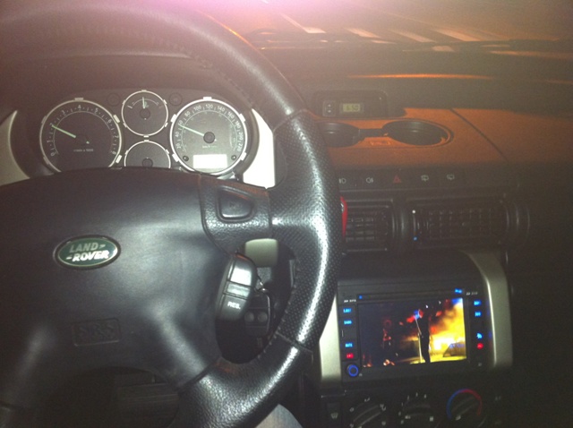

    16/01/2012
    5
    Eu instalei um kit sem perder os comandos no volante, fiz a instalação no Aldeir aqui em Brasília, ficou perfeito.

    Cara, ficou lindo!
    Mas nos dê mais especificações... De que marca é sua central? Tem GPS? Sabe o que foi usado exatamente para não perder os comandos no volante?
    Mês que vem devo viajar ao Paraguay e quero trazer uma central pra mim do tipo Pioneer, Clarion, Kenwood, mas descartando o GPS... Só me aventurarei nas "xing ling" se alguém der um aval positivo e me indicar uma marca legal!
