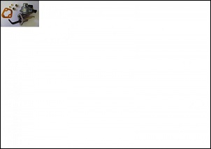

    Seguem 2 procedimentos, depois de verificado tudo, para tirar o ar do sistema. O primeiro é mais fácil, mas pode ficar sem bateria se ainda estiver entrando ar no sistema de combustível.
    1 - Procedimento com partida: afrouxe os 4 bicos (chave 19) que chegam no cabeçote. de partida até que saia diesel pelos 4 bicos (vai jogar um pouco de diesel para fora). aperte novamente e tente ligar.
    2 - Procedimento com bomba de combustívell: afrouxe os 4 bicos ou o parafuso da saída do filtro de combustível. usando a bomba manual vá bombeando, sairá ar e combustível. quando estiver saindo apenas combustível aperte tudo e tente ligar.
    segue imagem da bomba de combustível, caso não tenha sido apresentado.
    Anexo 362722
    Boa Noite Amigo,
    Amanha irei repetir estes procedimentos e ver se da certo... O que está me deixando doido é pq quando ligo os canos que sai da boia com a linha de combustivel que vai direito para bomba alimentadora funciona e quando coloco para passar pelo sedimentador ai não está ocorrendo a alimentação do motor ai ñ pega.
    Agradeço pela ajuda! Ah minha viatura é azul e branca tambem.
    Ulisses.
