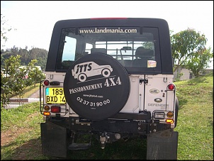

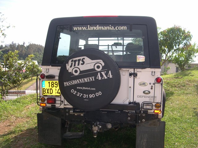

    ver esta foto aqui e tira sua duvida ok
