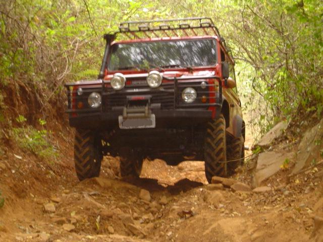

    hummmm......... depois dessa só me resta um coisa
    Vendo LR Defender 90, ano 1998, carro em perfeito estado de mecanica e lata, carro de senhor q só usava pra ir trabalhar!
    Brincadeira!!!
    Miniaturas de Anexos Miniaturas de Anexos comparacao Land Rover 90tinha ou Trollhaaa-dsc06168_650.jpg
    DEFENDER 90 PICK-UP - lift 4",ARB,Full-locker,Salisbury 4340,37"x12,5"x15" creepy,Warn 9000, Safari, Hella Xenon e alguns hp's a mais...
    Hahaahahaha... Tive até quer rir com essa!
    Paga caro por peça em concessionária quem quer!!!! Dá pra importar e adaptar muita coisa!!!
    Abraços UDCDWADS!!!
