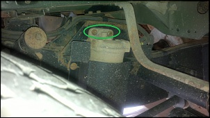

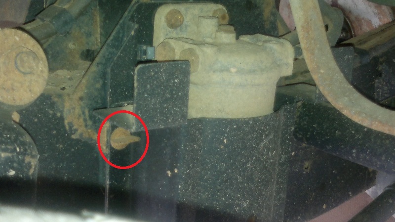

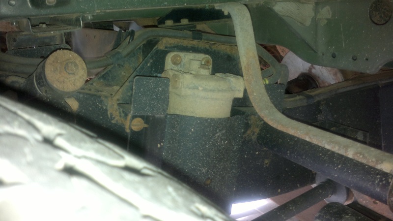

    Amigos, me pergunto como fazer a limpeza do mesmo se na minha viatura ele está envolto por esta "caixa" protetora um tanto quanto inacessível...alguém aí já passou pela mesma situação??? Ou será que só na minha 90tinha que ele está assim tão protegido??? Fotos abaixo. Grato e boa páscoa a todos.

    Uirá, eu nunca tinha visto este "aparato"...
    Se soltar estes parafusos o filtro deve sair de boa, não??

    Fala Hailton, amanhã tentarei. Também pensei nisso...mas sabe como é, vai que alguém já passou pelas tentativas-erros em caso semelhante, tinha a esperança de me livrar dessa...rsrs. Sem falar que seria muito mais facil apenas drenar pela borboleta como manda o manual, já que é um lugar de acesso meio dificil pra trabalhar. Depois conto, abs.

    Negativo amigos!
    O correto e mais facil é soltar esse pafaruso: Limpeza do filtro-06042012070.jpg Isso vai soltar a capa protetora, depois o mais facil a se fazer é soltar esse parafuso:Limpeza do filtro-06042012070-1-.jpg e desmontar o filtro todo.
    Recomendo que baixem e leiam o Workshop Manual (Manual de oficina, em portugues). Serviço simples e rápido. Unica dica é após a limpeza do sedimentador, ao ligar a viatura NÃO ACELERE e deixe o motor trabalhando em marcha lenta por alguns minutos para o filtro voltar a encher e não dar entrada de ar.
