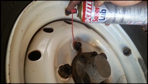

    Há uns anos atrás quando troquei os pneus da Land e fiz o ritual de geometria e balanceamento, vi que o pessoal da loja passava micro-óleo (tipo WD40) nos prisioneiros que prendem as rodas antes de recolocar as porcas. O aperto dessas era feito com torquímetro. Como eu já tinha me ferrado para soltar a roda e trocar o pneu antes, adotei o isso como procedimento padrão, repetido a cada seis meses em todas as rodas.
    Semana passada estava na praia e tentei fazer tal procedimento preventivo, mas não houve jeito. Simplesmente não consegui soltar nenhuma das porcas. Nenhuma! Tenho uma chave de caminhoneiro, pois a original é mais útil como chaveiro (hehehe), e mesmo assim não deu.
    Bom, fui numa borracharia e pedi para o sujeito apenas soltar as porcas e apertá-las novamente. Chave pneumática não fez nem cócegas e só a chave de caminhoneiro com uma alavanca de quase 2 metros resolveu a parada. Então hoje, em casa, pude completar o serviço de soltar as porcas, passar micro-óleo e reapertar com torquímetro (uso 12kg/m).
    Seguem umas fotos:
    Porcas rodas Defender 110-20140309_180357.jpgPorcas rodas Defender 110-20140309_175754.jpgPorcas rodas Defender 110-20140309_175940.jpg

    Gustavo, passando óleo, voce não estaria modificando a leitura de torque?
    Não seria o caso de usar pasta de cobre ou isso seria temerário?
    Citação Postado originalmente por Meccano Ver Post
    Pois é, Meccano! Sem dúvida a lubrificação afeta a leitura de torque, mas não me preocupei muito com isso pois esse era um procedimento padrão da loja de pneus. Enfim, fui atrás de mais informações e achei um material interessante sobre o assunto em: Aperto por Torque | Enerpac
    O correto deveria ter sido descobrir e compensar o coeficiente de atrito do lubrificante que atua na rosca, mas sinceramente acho isso muito preciosismo para um parafuso de roda. Pela minha interpretação do material acima, a lubrificação é recomendada por proteger a vida útil dos parafusos e o aperto final é maior no conjunto lubrificado do que no conjunto seco (sem lubrificação) para o mesmo torque.
    O que eu posso garantir é que nunca perdi nenhuma roda e que nunca (até essa última vez) tive problemas para soltar as porcas das rodas. O que eu vou mudar é o intervalo dessa manutenção, passando para 4 meses ao invés de 6.
    Abraços!

    Gustavo
    Nunca colocar lubrificante nas porcas e parafusos das rodas, a limpeza debe ser feita a seco com escova.
    Veja o que diz este artigo .: : : ALAPA : : :.
