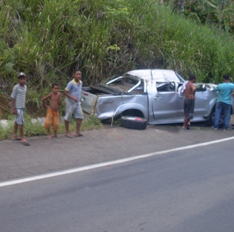

    Ainda mais para pickup cabine simples, que é o caso da defender que capotou.
    Eu não tenho santo antônio na minha defender 90 mais tenho interesse em colocar, não porque a defender tem o teto frágil e sim porque todos os veículos possuem o teto frágil.
    Em competições a coisa mais normal é as equipes pegarem um carro original de fábrica e colocar santo antonio por dentro.
    Alex

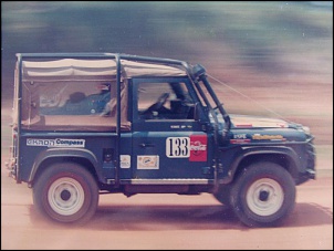

    Entre 1995-99, quem viveu ou acompanhou os bons tempos da Copa Sudeste Off Road deve lembrar de alguns Defenders usando gaiolas deste tipo (fotos).
    Tivemos aqui em casa um 90 soft top que usava uma destas.
    Quem fez foi o Detlef da Off Racing Motors de Valinhos/SP (os mais antigos provavelmente vão lembrar tb). Apesar de não possuir barras transversais, (era do tipo externa) era muito segura, como um santo antônio triplo, toda fixada no chassis e ligado tb no quebra mato. Aguentou vários ralas nos barrancos, trilhas pesadas, vários campeonatos de RAID e até mesmo algumas provas nos primórdios do RC no Brasil. Até o dia que livrou meu pai de uma possível fatalidade, quando numa passeio tranquilo de Jipe Clube, ao passar por uma ponte de madeira, a mesma cedeu um lado, fazendo com que a 90 rolasse no ar de uma altura de uns 4/5m e caísse exatamente de cabeça prá baixo: algo cinematográfico.
    Quem viu o carro depois do acidente não acreditou como a land permaneceu integra.
    Bira.

    Carlão, só se vc reconheceu pela placa...
    Até aonde eu sei, esse land foi vendido pelado (sem nenhum acessório) a um amigo do jipe clube, cuja primeira providência foi transformá-lo em hard top.
    Bira.
