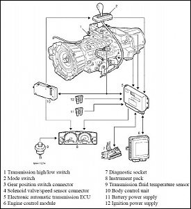

    eu lembro de ter encontrado no RAVE. Mas não tenho aqui agora.
    Encontrar o sensor não deve ser tão difícil, mas o que quero saber é como testar o sensor.
    Esse é da disco II, mas deve ser igual:

    contunuei sem saber onde fica...
    mas pelo menos existe, como o cambio é zf22 nos dois casos deve ser no mesmo lugar.
