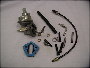

    Eu acho que não viu.... dá uma olhada na foto da bomba de 21,50 libras.
    Dá uma pesquisada nos catálogos ingleses e veja os preços. Uma vez precisei de uma simples bomba de direção hidráulica para 200tdi. Aqui no Brasil me cotaram uma nova por mais de 2 mil reais, algo como 2200,00. Lá fora, consegui a mesma por 140 libras, na caixa.
    Voltando ao pedido do TOCO, segue a lista de bombas de combustível tirada do catálogo da Paddock Spares com o preço em libras. a libra tá 2,8 mais ou menos.

    Fuel lift pump - mechanical - 2.5D/2.5TD/200TDI - DEFENDER
    STC1190 21,50 ( a da foto acima)
