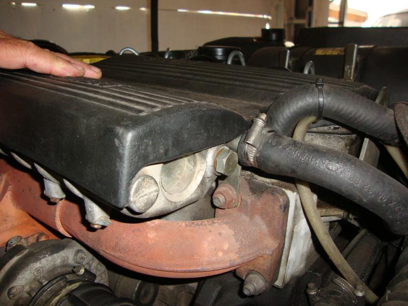

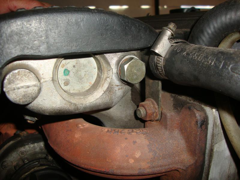

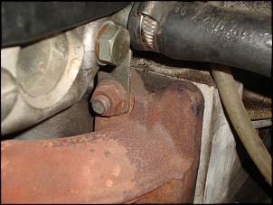

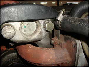

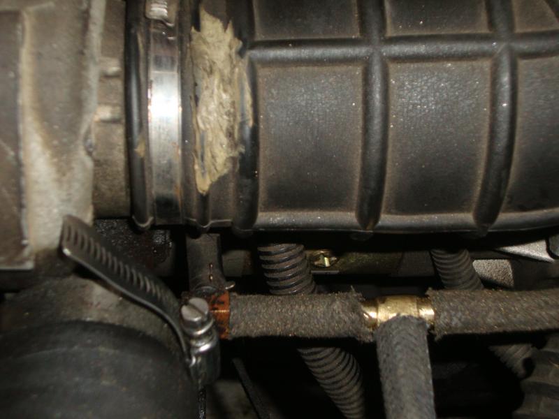

    fotos adaptação vácuo
    Fotos Adaptação vacuo
    Miniaturas de Anexos Miniaturas de Anexos -dsc02274.jpg   -dsc02275.jpg   -dsc02276.jpg   -dsc02277.jpg   -dsc02278.jpg
    Usuário Avatar de jasantos
    16/02/2008
    são paulo/SP
    70
    67
    Fotos como era antes e depois.
    Miniaturas de Anexos Miniaturas de Anexos -dsc02279.jpg   -dsc02280.jpg   -dsc02283.jpg   -dsc02284.jpg   -dsc02285.jpg
