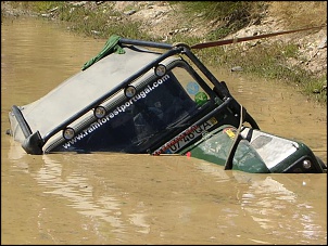

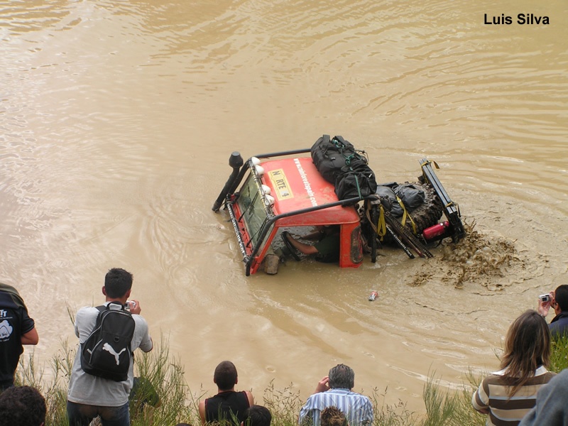

    Quando o motor Td5 apareceu nos Defenders em Portugal, em 98, o assunto era o mesmo...motor electrónico não presta, e não é fiável e etc. Bom, hoje em dia ninguém troca o seu Td5 pelos velhinhos 300tdi.
    A grande vantagem do Td5 perante o 300tdi é a possibilidade de optimização do desempenho que ele oferece. Eu tenho um td5 no meu Defender 90 com 180HP, 430 Nm de torque só com nova reprogramação. Para conseguir estes valores num 300tdi, pode ter a certeza que ele vai ficar bem menos fiável que o Td5 e vai ficar bem mais caro/trabalhoso conseguir isso. Aliás, o grande problema do Td5 é que com estes valores de potência, diferenciais e semieixos duram ainda menos do que duravam com o 300tdi.
    Quando começarem a dirigir Td5s reprogramados em Defenders, tenho a certeza que vão mudar de opinião e não vão ter suadades algumas do 300tdi.
    Quanto ao medo da electrónica, se retirar a centralina debaixo do banco e colocar no teto, só precisa ter os mesmos cuidados com o 300tdi. Estes defenders das fotos são Td5s.
