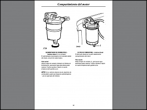

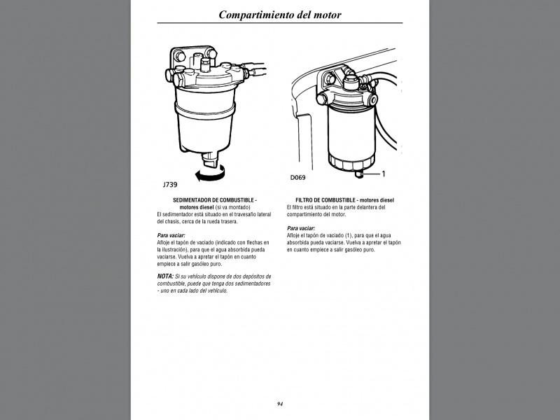

    Excelente Walter
    Você é especial, estudioso do funcionamento de um carro e o mais importante coloca mão na massa para experimentar, sentir e com isto dar opiniões certas.
    A Defender tem na linha do combustível dois decantadores com seu respectivo dreno para eliminar água do sistema, é só realizar a purga para garantir a vida normal do seus componentes.
    Se negligenciamos essa manutenção periódica, nem com um terceiro separador protegeremos os componentes do motor.
    Em teus testes você confirma o que a engenharia do fabricante instalou, para que gastar mais.
    Anexo o sistema de combustível da Defender, informando também que no fundo do tanque de diesel tem um venturi, que aproveitando o retorno da bomba, agita o líquido do tanque, com isto mantém uniforme o conteúdo, para não sobrecarregar o sistema com água que se deposita no fundo com o carro parado.
