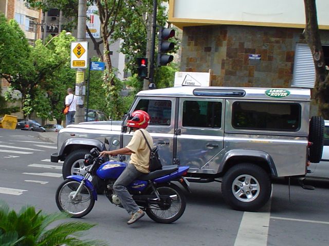

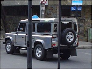

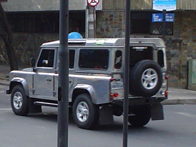

    É possivel sim. o Marcelo Baptista me deu várias dicas, só não achei alguém aqui pelos pampas que faça isso, por um preço honesto, é claro.
    Miniaturas de Anexos Miniaturas de Anexos Pintura  nova na Defender 110-lrpolida2_909.jpg   Pintura  nova na Defender 110-lrpolida1_137.jpg   Pintura  nova na Defender 110-msb-01-1-.jpg

    Eu ainda estou na batalha, mas está difícil. Essa 110 que aparece nas fotos pertencia a uma mineradora de MG, que foi a leilão http://www.palaciodosleiloes.com.br/...tuarLance=True
    Só não sei se foi vendida.
    Pelo que pude apurar, para remover a pintura, não pode-se aplicar jateamento pois comprometeria o alumínio, teria que usar removedor e lixa.
    Depois é só polir e aplicar um verniz incolor.
    Mas por ser um carro diferente e Land Rover os aproveitadores querem meter a faca.
    Se achar alguem por aqui que faça o serviço e por um preço justo (em torno de 5000,00), não tenho dúvida ela ficará com aspecto de "panela ariada"
